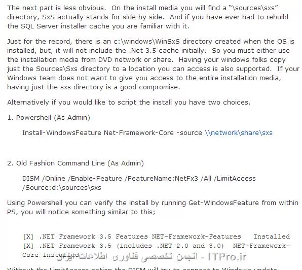

از روی این عکس میتونی نصب کنی، خودم هم از این روش استفاده کردم
از روش اول استفاده کن، که باید در ابندا فوادر sxs رو به شکل گفته شده share کنی یا از روی dvd کپی کنی بعد share کنی یا از مسیر گفته شده روی سیستمت share کنی

دوست عزیز این پوشه ی SXS توی DVD ویندوزه(DVD نصبی ویندوز)
باید اول DVD ویندوز رو مونت کنی بعدش با اون دستور مسیر درست پوشه رو بهش بدی تا .net رو نصب کنه
