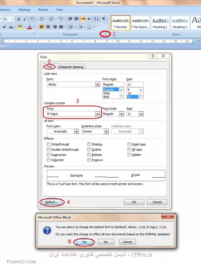

دوست عزیز در ابتدا شما باید فوت هایی که کلا ماهیت فارسی دارن رو توی کنترل پنل خودتون و در قسمت Fonts کپی کنید. ببینید، توی Word یک فایلی هست به اسم Normal شما باید تغیراتتون رو روی اون اعمال کنید.
برای این کار توی Address Bar ویندوز خودتون عیناً این عبارت رو Copy/paste کنید %appdata%\Microsoft\Templates تا به فایل Normal دسترسی پیدا کنین! وقتی که فایل رو باز کردین مثل تصویری که براتون قرار دادم عمل کنید و در نهایت تغییرات رو روی همون فایل Replace کنید. یعنی تغییرات رو روی همون اعمال کنید.
Defauld word
