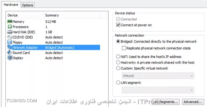

VMvware رو روی لپ تاپی نصب کردم و مشکل اینجاست وقتی میخوام کارت شبکشو روی Bridge بذارم با خطای زیر روبرو می شم. فایرول هاست خاموشه و هیج نرم افزار آنتی ویروسی نصب نیست.
درایور شبکه لپ تاپو ری اینستال کردم فرقی نکرد. vnware tools هم آپدیت کردم

این هم تنظیمات
<center>
||http://tosinso.com/files/get/79bac41b-26b5-4522-b27f-f788f75ab59d||
||http://tosinso.com/files/get/b9f78863-213a-4d96-b4b9-59a8f0700867||
<center>
این هم تنظیمات

وجود چنین پیغام خطایی برای این هست که کارت شبکه هاست شما با به چیزی وصل نیست ... شما اگر از طریق وایرلس به یک اکسس پوینت وصل بشید یا کارت شبکه Ethernet شما با جایی در ارتباط باشه این پیغام خطا رو مشاهده نمیکنید .
راه دیگری هم برای رفع این مشکل وجود داره و اون هم اینه که Replicate physical network connections state در تصویر سومی که شما پیوست کردید رو فعال کنید .

اگر کارت شبکتون رو نمیخواین به جایی وصل کنین میتونین یه کارت شبکه مجازی از نوع loop back توی Device manager اضافه کنین بعد بهش یه IP بدین
پاسخ در 1393/05/19 توسط
مهندس شمس حق با شماست وقتی کابل LAN رو به لپ تاپ متصل می کنم اون پیغام ظاهر نمیشه. حالا طبق گفته مهندس پیام چطوری باید کارت شبکه مجازی loop back بسازم چون همیشه به LAN دسترسی ندارم. در ضمن ویندوزم 8 هستش.
------------ بروزرسانی
همه چیز درست شد. تشکر ویژه از دوستان
وارد device manager شده سپس روی آیکن هاست راست کلیک کرده و گزینه Add legacy hardware رو انتخاب می کنیم. در مرحله بعدی وارد advanced شده و network adapter رو انتخاب می نماییم. در لیست پیش رو Microsoft و بعد Microsoft KM-Test loopback adapter انتخاب نهایی هستند.
