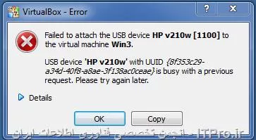

سلام.
موقعی که USB رو به VirtualBox وصل میکنم، Error زیر و میده، اگه دوستانی هستن که راه حلش و میدونن، ممنون میشم که بهم کمک کنن.
USB device is busy with a previous request

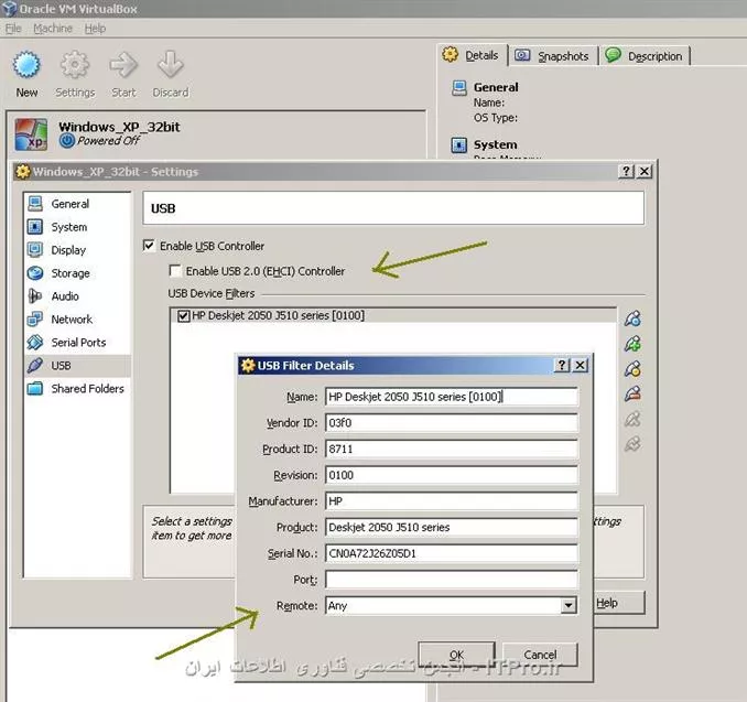

ساده ترین راهکار این هست که اول از همه USB Device خودتون رو اول Safe Removal کنید و مجددا تست کنید ، اگر نشد مطابق تصویر زیر قابلیت UHCI رو فعال کنید و بعد USB رو Mount کنید :
||http://network.tosinso.com/files/get/a4383f1a-9edf-4a7d-bf86-73e973d8cbbb||
اگر نشد کافیه که شما درایورهای مخفی رو از سیستم حذف کنید به آموزش زیر مراجعه کنید :
* |حذف درایورهای مخفی و اضافی از روی سیستم ::https://tosinso.com/articles/43423/%d8%a2%d9%85%d9%88%d8%b2%d8%b4-%d8%ad%d8%b0%d9%81-%d8%af%d8%b1%d8%a7%db%8c%d9%88%d8%b1%d9%87%d8%a7%db%8c-%d9%85%d8%ae%d9%81%db%8c-%d9%88-%d8%a7%d8%b6%d8%a7%d9%81%db%8c-%d8%a7%d8%b2-%d8%b1%d9%88%db%8c-%d8%b3%db%8c%d8%b3%d8%aa%d9%85|
