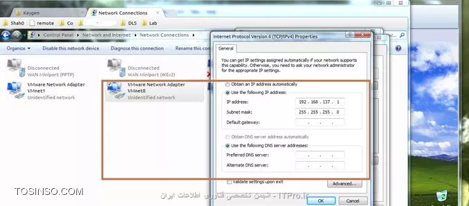

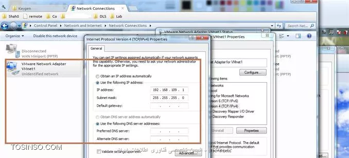

در نرم افزار VMware از منوی Edit به Virtual Network Editor برید ، در پنجره باز شده در قسمت بالا روی VMnet0 کلیک کنید بعد در پایین میتونید تنظیمات مربوط به VMnet0 رو انجام بدید . پایین صفحه در قسمت VMnet Information گزینه Bridged رو انتخاب کنید انجام این کار باعث میشه که وقتی ماشین مجاز شما در حالت Bridged تنظیم شده باشه در واقع با یکی از کارت شبکه های فیزیکی موجود در ویندوز اصلی خودتون در ارتباط باشه بعدش در قسمت Bridged to تعیین میکنید که کدوم یکی از کارت شبکه های شما در این حالت مورد استفاده قرار بگیره بعنوان مثال ما روی همون کارت شبکه Lan تنظیمش میکنیم . با انجام این کار ماشین مجازی ای که Bridged میشه با Local Area Connection موجود در ویندوز اصلی خودمون شبکه میشه و IP اون رو میتونه پینگ کنه به این نکته حتما دقت داشته باشید که در این حالت ماشین مجازی در صورتی میتونه ویندوز اصلی شما ( یعنی ویندوز سون ) رو پینگ کنه که سیستم شما از طریق کارت شبکه با جایی در ارتباط باشه )
ولی اگر نمیخاین به جایی وصل بشید و فقط تصمیم دارید که ماشین مجازی با ویندوز سون شما در ارتباط باشه میتونید ماشین مجازی رو بر روی حالت Host Only تنظیم کنید و در ویندوز اصلی خودتون یعنی ویندوز سون به کارت شبکه VMware Network Adapter VMnet1 آی پی در رنج مناسب بدید تا از طریق اون IP ماشین مجازی با شما در ارتباط باشه .
||http://network.tosinso.com/files/get/b831132e-c77c-4af2-a19d-5660dac8dd9d||

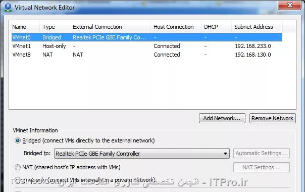

دوست عزیز این مشکل شما دو موضوع هست ، شما اگر میخاین فقط VM شما با OS خودتون ارتباط داشته باشه و با شبکه داخلی ارتباطی نداشته باشه براحتی می تونید اون رو در حالت Host Only قرار بدید و بعد وارد تنظیمات Network Connections مربوط به OS خودتون بشید و آدرس IP کارت شبکه VMnet01 رو با آدرس IP ای که روی VM قرار دادید یکی کنید تا این ارتباط برقرار بشه ، برای اینکه بتونید با شبکه بیرون و OS خودتون ارتباط برقرار کنید اول از همه باید مطمئن بشید که سیستم شما بصورت فیزیکی به یک سویچ یا Access Point وایرلس متصل شده باشه ، بعد میاید تنظیمات Virtual Network Editor رو ویرایش می کنید و حالت Bridge رو انتخاب می کنید و بررسی می کنید که Bridge شما دقیقا با تجهیزات وایرلس مورد نظرتون انجام شده باشه ، مشخص هست کارت شبکه هایی که روی سیستم شما وجود داره ، البته با توجه به اینکه من در تصویر دیدم شما تنظیمات پیشفرض رو دستکاری کردید ترجیحا اول تمامی VM ها رو خاموش کنید و بعد از طریق Virtual Network Editor گزینه Restore Defaults رو انتخاب کنید تا تنظیمات به حالت اولین برگرده و بعد DHCP خود VMware رو از همون قسمت غیرفعال کنید و در نهایت کارایی که گفتیم رو انجام بدید. موفق باشید

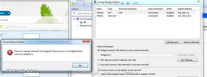

اما مشکل اینجاست که نمیتونم تنظیمات vmnet0 رو بزارم روی bridge و این ارور رو میده:
مرسی از پاسخ تون
||http://network.tosinso.com/files/get/d7efaad8-3bc3-4cc8-a97a-8c2eff2f8ffb||
در ضمن من با wireless به مودم شرکت وصل میشم که فک کنم ربطی به قضیه نداشته باشه.
** وقتی کارت شبکه رو روی حالت nat قرار میدم سیستم خودم میتونه ویندوز xp رو پینگ کنه اما xp نمیتونه پینگ کنه.
تنظیمات subnet IP کارت شبکه vm اینه: 192.168.1.0 و IP خودم : 192.168.1.162
مچکر میشم راهنمایی کنید

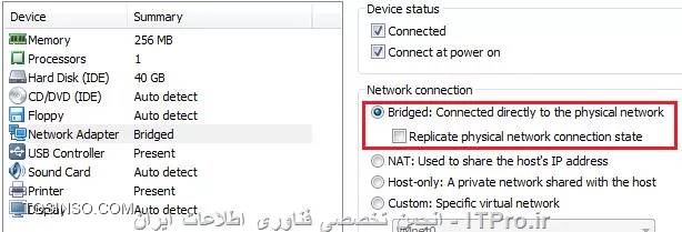

اگر میخواهید با شبکه داخلی شرکتتون ارتباط داشته باشید Bridge انتخاب درستی هست فقط یک مورد هست که باید در نظر داشته باشید ، در تنظیمات VM خودتون همونجایی که کارت شبکه ماشین مجازی رو Bridge کردید یه گزینه هست با عنوان Replicate physical network connections state اون رو غیر فعال کنید .
||http://network.tosinso.com/files/get/cf6024ef-7ad1-496c-9f91-6dd574793190||

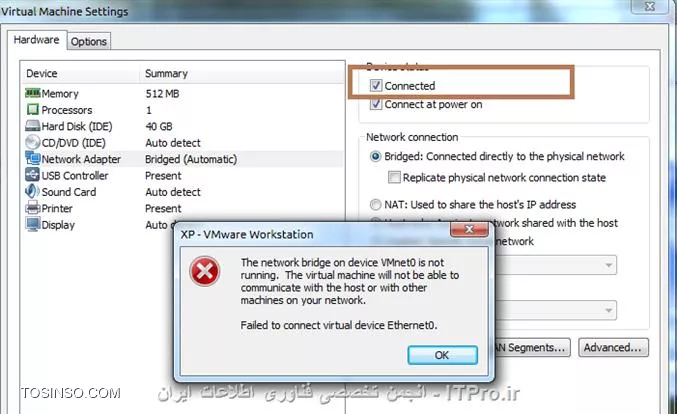

1.توی تنظیمات کارت شبکه vm مربوط به ویندوز xp نمی تونم Connected رو فعال کنم وقتی فعال میکنم این ارور رو میده:

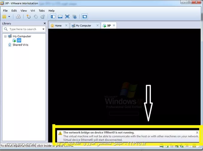

البته ناگفته نمونه وقتی که ویندوز xp رو ستارت میکنم همون اول باز همین پیغام ارور رو نشون میده ینی این:
