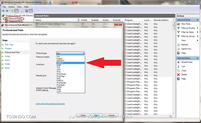

برای این کار فقط کافیه که دستور wf.msc رو در منوی Run وارد کنید و با تعریف کردن یک Rule برای پورت icmp اون رو باز کنید. حالا یا می تونید شماره پورت های مد نظرتون رو وارد کنید و یا این که خود پورت مد نظر رو مشخص کنید.
icmp  در فایروال

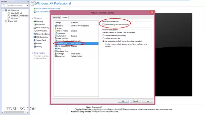

من برای شبکه کردن سیستم عامل های در vmware که یکی xp و دیگری 7 می باشد و همچنین سیستم عامل اصلی که 8 هست دستورات شما رو انجام دادم ولی نتیجه نگرفت..
برای شبکه کردن باید یه کانکشن به صورت wireless ایجاد کرد؟؟ یا در قسمت run باید دستور ping و IP مورد نظر رو وارد کرد؟؟
راسی تنظیمات vmware من هم به صورت شکل زیر هست, تنظیمات درست هستند؟؟ vmware tools نصب هست؟؟
میشه راهنماییم کنین.. ممنون میشم...سلام دوستان
میشه راهنماییم کنین.. ممنون میشم...||http://virtualization.tosinso.com/files/get/50d620c9-d676-45d5-8b5c-80857d0a2ec5||||http://virtualization.tosinso.com/files/get/ddabb17e-cb45-46e5-9c47-ec63d2f73d9d||سلام دوستان

سلام. آقای صادق پور میشه یه توضیح درمورد اینکه چطور در inbound پینگ رو تعریف کنیم؟
مرسی.
پاسخ در 1393/10/12 توسط
شما این لینک رو که در قسمت مطالب مرتبط هم اومده بررسی کن دوست عزیز، همه چیز دستت میاد!
لینک
