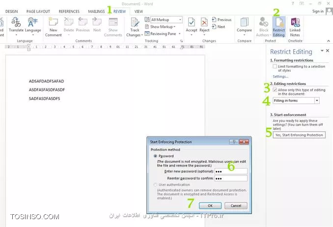

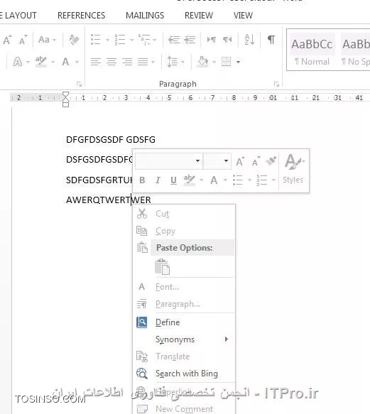

طبق تصویر زیر مراحل را دنبال کنید، و نهایتاً فایل را ذخیره و مجدداً باز نمائید همانگونه که ملاحظه خواهید نمود امکان Copy وجود نخواهد داشت :
||http://icdl.tosinso.com/files/get/def7302a-6d90-40b6-9f53-c0521ae7fe9e||
||http://icdl.tosinso.com/files/get/6195c723-0b0e-4e54-a8c3-7311c93304fc||
موفق باشید
