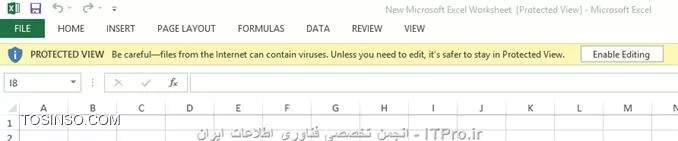

حالا من میخوام حتی اجازه نغییر فایل و دخیره جداگانه رو هم نداشته باشن فقط ببینن. تیک Read only رو گذاشتم ولی زمانی که کاربر مهمان فایل رو باز کنه با زدن دکمه Enable Editing میتونه فایل رو مجددا ویرایش کنه.

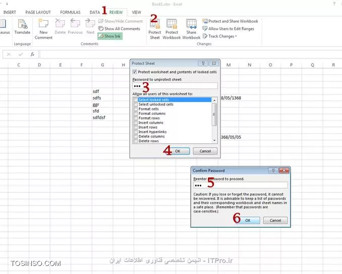

تو اکسل طبق تصویر زیر میتونید قفل بزارید تا طرف نتونه ویرایش کنه
||http://icdl.tosinso.com/files/get/195d22b5-008d-420a-befc-92a7026cb178||
شبیه به Word هست.
شبیه به Word هست.

سلام دوست عزیز ، کافیست طبق مراحل زیر عمل نمائید.
||http://icdl.tosinso.com/files/get/481a58ea-6da9-43d8-bde0-9f666b9bb508||

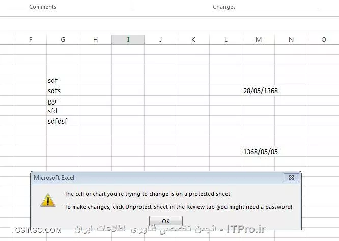

پس از اعمال این تتظیمات حتی قابلیت انتخاب سلولها نیز از کاربران گرفته می شود
||http://icdl.tosinso.com/files/get/d92da582-2c0f-4b0b-99fa-bf446c3f067d||
