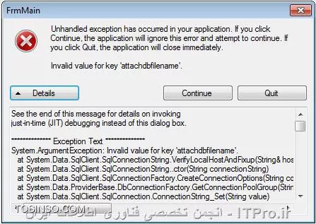

مشکل invalid value for key 'attachdbfilename'
با سلام من یه پروژه دارم رو سیستم خودم کار میکنه و مشکلی نداره ولی در VirtualBox تست میزنم کار نمیکنه و ارور زیر رو میده مشکل چیه ؟

 اینم کانفیگ :
<c#>
 <add name=Ara_Print_Version_1.Properties.Settings.Db_A  rapPrintConnectionString6
connectionString=Data Source=(LocalDB)\v11.0;AttachDbFilename=|DataDirec  tory|\Db_ArapPrint.mdf;Integrated Security=True;Connect Timeout=30;User Instance=False
providerName=System.Data.SqlClient />
<c#>
اینم کانفیگ :
 <add name="Ara_Print_Version_1.Properties.Settings.Db_A  rapPrintConnectionString6"
connectionString="Data Source=(LocalDB)\v11.0;AttachDbFilename=|DataDirec  tory|\Db_ArapPrint.mdf;Integrated Security=True;Connect Timeout=30;User Instance=False"
providerName="System.Data.SqlClient" />

سلام دوست عزیز ممنون که جواب دادی ، روی ویندوز خودم بدون مشکل اجرا میشه ولی روی ویندوز مجازی که دات نت فریمورک 4 روش نصبه و sqllocaldb.msi هم نصب کردم رو ویندوز مجازی ، تا جایی که یادم میاد قبلاً این نوع پروژه ها بدون مشکل رو ویندوز مجازی اجرا میکردم .
پاسخ در 1393/06/08 توسط
توضیحاتت کامل نبود مثلا نگفتی که فایل دیتابیست روی ویندوز خودته یا روی ویندوز مجازی؟
تا اینجا که من متوجه شدم چون پایگاه داده ات روی یک ویندوز دیگه است نمی تونی توی کانفیگش از (LocalDB) استفاده کنی و باید آدرس سیستمی که پایگاه داده روش هست رو بدی و همچنین فایل پایگاه داده که گفتی (Db_ArapPrint.mdf) روی همون سیستمی باشه که پایگاه داده از روی اون اجرا میشه و نسبت به اون آدرس دهی کنی.
اگه مشکل چیز دیگه ای هستش بیشتر توضیح بده
