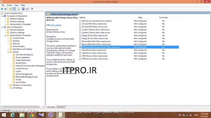

شاید این Policy رو فعال کردن
و برای اینکه مطمئن باشن هم روی دامین و هم لوکال این رو ست کردن
||http://icdl.tosinso.com/files/get/a901ced0-1e4d-41f0-b615-a802c8257d4c||
