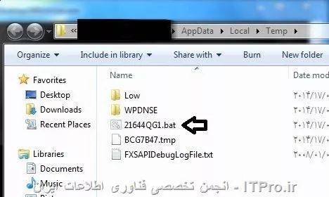

سلام ، من یه فایل دسته ای (Batch File) نوشتم واونوبانرم افزارQuick Batch File Compiler کامپایل کردم یعنی درواقع اونوبه یه فایل اجرایی تبدیل کردم ولی مشکل اینجاست که وقتی فایل اجرایی ایجادشده رواجرامی کنم یه نمونه ازBatch File درقسمت TEMP ویندوزایجادمی شه ومن میخام این مشکل رو حل کنم.یه اسکرین شات ازاون مسیر گذاشتم . لطفا منو راهنمایی کنید.

الان دقیقن مشکلت رو نفهمیدم چیه!!
میخوای تو تمپ نره؟

راه سادش اینه که یه برنامه batch دیگه بنویسی که فایل مورد نظر رو به قسمت دیگه انتقال بده.

دوست عزیزواضحتربگم تازمانی که فایل اجرایی ام یعنی همون فایل دسته ای (Batch File) کامپایل شده درحال اجراست ،بچ فایل مربوط به فایل اجرایی ام توقسمت TEMP مشاهده میشه وموقعیکه فایل اجرایی ام رومی بندم، Batch File ایجادشده درقسمت TEMP ویندوزناپدیدمیشه.هدف من اینه که برنامه نوشته شدموطوری کامپایل کنم که هیچ Batch File توقسمت TEMPویندوزایجادنشه.البته ناگفته نماندکه من نمیخام تغییری توبرنامه م ایجادکنم درکل میخام بایه کامپایلرقوی تربرنامه موردنظرموکامپایل کنم که این مشکل حل بشه.

بله دوست گرامی میخام فایل مشخص شده درتصویرتوقسمت TEMP ویندوزظاهرنشه.ممنون میشم راهنمایی کنید.

یه راه دیگه ای هم که به زهنم رسید اینه که توی همون تمپ برنامه ی ستاپ بسازی!!!
یعنی فایل نهایی رو در جای مشخصی بسازی. چند تا بدی داره یکیش اینه : فایل به صورت bat ساخته میشه.
مثلا کد زیر :
( به خط ششم توجه کنین )
echo off
echo %time% - %date%
echo Hello World!
echo Creating...
ping localhost -n 1
echo This is second batch file > %userprofile%\Desktop\Test.bat
echo End!
exit
