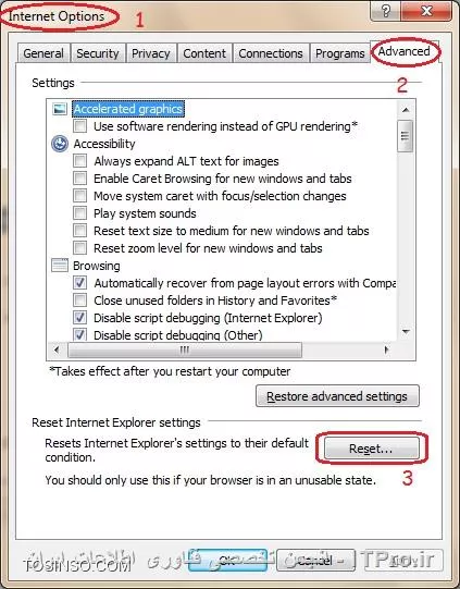

پیشنهاد دیگه ای که من به شما دارم این هست که یک بار هم با IE این کار رو امتحان کنید ولی قبل از اجرای IE اون رو یک بار به طور کامل Reset کنید.
Internet Option
پاسخ در 1393/06/09 توسط

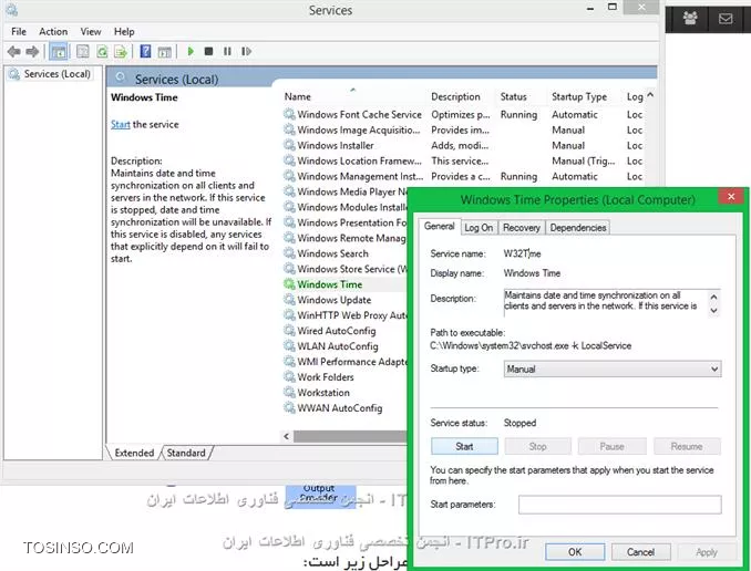

با توجه به توضیحاتی که ارائه کردین، بهتر است سرویس زمان سیستمتان یعنی (Windows Time service) را همانند تصویر زیر یکبار چک نمائید و در صورت Disable بودن آن را Start نمائید:
