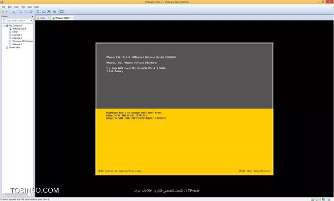

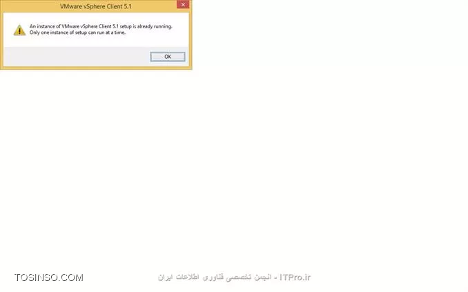

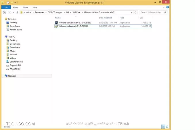

بعد از نصب Esxi5.5 بروی ماشین مجازی و موقع نصب کردن Vsphere پیغام خطای زیر ظاهر می شود
با سلام  و خسته نباشید
||http://tosinso.com/files/get/3869ca51-881d-4119-ae85-07ff281d9d89||
||http://tosinso.com/files/get/e052e61a-9844-4335-ae22-e340b7c1da83||
||http://tosinso.com/files/get/a849fb66-be40-4fb0-be75-7c9321b5d4f4||

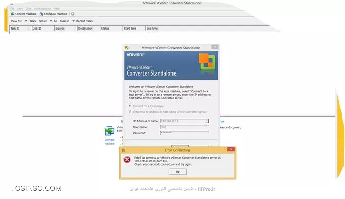

پیغام خطا قبل از نصب کنسول Vcenter هم داده می شد مثل پایین
||http://tosinso.com/files/get/79b4d3f0-8d73-45c8-81b8-589d78c30817||

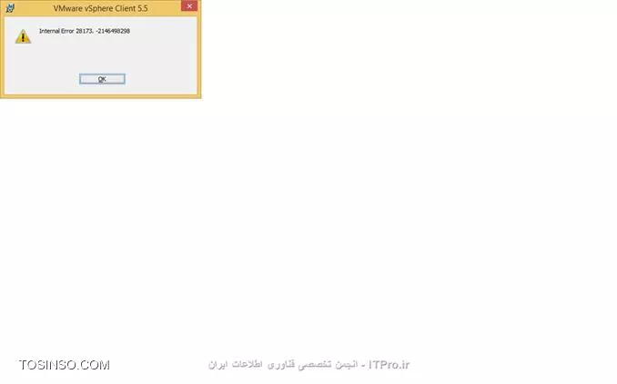

و بعد Vsphere 5.5 رو هم که نصب می کنم پیغام خطا میده درصورتی که من Vsphere 5.1  رو نصب نکرده بودم
||http://tosinso.com/files/get/8a52f9a2-958c-42a4-8aa3-bc4fe7db64cf||
و در کل روند کار بصورت مجازی چطوری باید نصب بشه کجایی کار ایراد داره ؟؟

ارور اول خوب موقع کانکت شدن به esxi هستش ..... که باید تنظیمات شبکرو جک کنین ....
ارور دومم اگر پیش نیاز های سرور vcenter رو رعایت کرده باشین که نکردین با توجه به ارور مشکل از اینه که
یکی از COMPONENT های VMWARE روی این سرور قبلا نصب بوده ....
