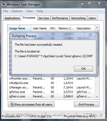

عملکرد گزینه Create Dump File توقسمت Process ازپنجره Taskmanager چیه؟وباچه برنامه ای می توان محتویات ایجادشده ازفایل DMP آن رامشاهده کرد.لطفااسکرین شات زیررومشاهده کنیدولطف کنیدنقش وعملکرداین گزینه رابیان بفرمایید.

سلام دوست من
در پنجره Task maneger که با کلید ترکیبی ctrl+shift+ESC باز می شه، در تب Applications اگر روی پردازشی راست کلیک کنیم و گزینه Create Dump file رو بزنیم فایلی ایجاد می شود که حاوی اطلاعات برنامه نویسی سیستمی هست. خیلی از مواقع، خیلی از Application ها در حین اجرا ممکن است که دچار مشکلاتی بشوند که با ایجاد یک Dump file مشکلات مربوطه برای برنامه نویس های مایکروسافت ارسال خواهد شد.
شما برا توضیحات دقیق تر می تونید به لینک زیر که در قسمت مطالب مرتبط هم اومده مراجعه کنید.
Dump File چیست و چه کاربردی دارد ؟
پاسخ در 1393/06/15 توسط
مواقعی هست که یک برنامه به هر دلیلی با ایراد مواجه میشه و وقتی یک dump file ساخته میشه که میتونه برای خطایابی اون برنامه مفید باشه.این فایل ساخته شده در صورتی که شما اجازه بدین به ماکروسافت ارسال میشه و توسط debugger ها بازخونی میشه و رفع اشکال میشه.
