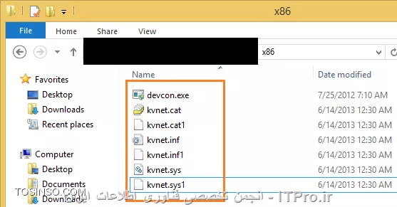

با سلام من میخوام یه درایور نصب کنم که درایور شامل چند فایل هستش یه فایل Sys و یه فایل Cat و یه فایل Inf کنار این فایلها یه فایل اجرایی DevCon وجود داره وقتی روش کلیک میکنم درایور نصب نمیشه دقیقاً نمیدونم باید چیکار کنم !؟ آیا کسی با این DevCon آشنایی داره ؟ چجوری باید اونو نصب کنم ؟

سلام ممنون که پاسخ دادی ، ولی منظورم اینگونه نبود فایل Devcon.exe برای همین کارا درست شده لینک منبع نحوه استفاده هم گفته شده من میخوام کلاً یه فایل Bat یا Exe بسازم که با اجرا شدنش درایور مورد نظر نصب بشه یه نمونه دیگه رو با فایل Bat نصب کردم که بجای فایل DevCon یه فایل دیگه داشت که با دستور زیر این کارو انجام دادم
tapinstallWin32.exe install File.inf File.Cat

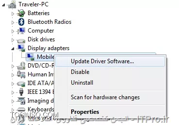

شما تشریف ببرید به Device manager اونجا مطابق تصویر زیر روی آیکونی که زرد رنگ شده راست کلیک کنید و اولین گزینه یعنی Update driver رو بزنید.

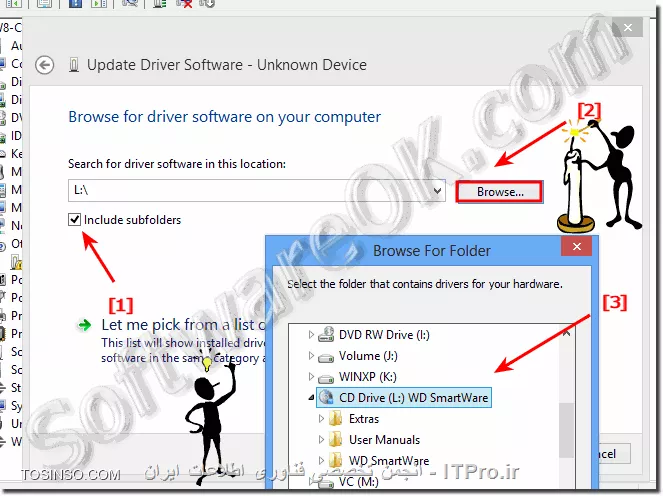

سپس آدرس اینجایی که فرمودید رو بهش بدید تا خودش درایور رو اتوماتیک نصب کنه

همون مراحلی رو که آقای خانلری توضیح دادند رو انجام دهید
