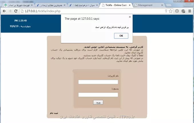

یک- در صفحه لاگین اگر نام کاربری و رمز عبور را خالی بگذاریم و چیزی وارد نکنیم به جای متن خطای فارسی، دستور php را نمایش می دهد.

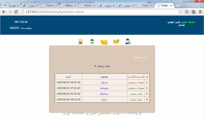

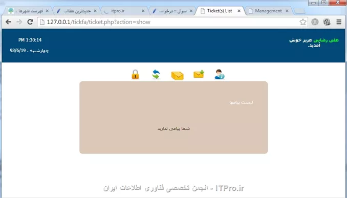

دو- در صفحه اصلی کاربر یا مدیر پس از ورود در بالای صفحه سمت راست به جای نام کاربری، نام و نام خانوادگی را مشاهده کند.

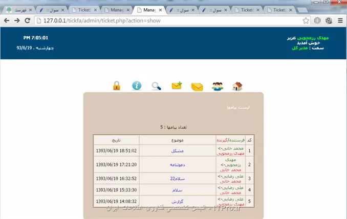

سه- در صفحه پیامها به جای نمایش نام کاربری فرستنده و گیرنده پیام، نام و نام خانوادگی آنها درج شود.

خروجی بصورت زیر میشه :
||http://programming.tosinso.com/files/get/75c6c07a-514a-4ffd-9b11-bf43d4079f3a||
||http://programming.tosinso.com/files/get/fa7989cd-9763-4245-a6ee-628264a6be8a||
خوب حالا میریم سر قسمت نامه ها که میخوایم نام و نام فرستنده و گیرنده نمایش داده بشه بجای نام کاربری .
کد ticket.php توی پوشه Admin رو بصورت زیر تغییر بدید :

خط ششم ادامه خط هفتم، خط 14 ادامه خط 15، خط 23 ادامه خط 24، خط 32 ادامه خط 33، خط 42 ادامه خط 41 و خط 45 هم ادامه خط 44 هست که این خط ها به کد اضافه میشن و خط 38 و 38 (از قبل وجود داشتن) غیر فعالشون کردم .
نتیجه کارمون :
||http://programming.tosinso.com/files/get/8d0fbba5-ef8c-46f0-8ec8-62baab5cd19c||

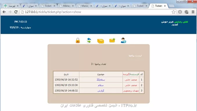

خوب حالا کد فایل ticket.php توی پوشه ticket بصورت زیر تغییر بدید :

نتیجه کار :
||http://programming.tosinso.com/files/get/e8af46af-f409-4d9c-8afd-c634f8cefbdf||
||http://programming.tosinso.com/files/get/92642dc1-3e0a-43df-8afb-944e96b94f9b||

نتیجه کارمون :
عذر خواهی میکنم بخاطر وقفه ای که افتاد، گرفتار بودم الان دارم روی کد کار میکنم .
من مشکلاتتونو حل کردم فقط میمونه قابلیت ها که نمیدونم میبرسم روش کار کنم یا نه؟! یکی دو روز دیگه به سایت سر بزنید اگه بتونم واستون قابلیت هایی که گفتید رو هم درست میکنم توی سایت میزارم .
کد فایل header.php (توی پوشه admin) بصورت زیر باید تغییر بدید:
<php>
$rows = mysql_fetch_assoc($find_sender);
$query = mysql_query(select * from .$dbprefix.admins where .
											auname='.$rows['sender'].');
$_rows = mysql_fetch_assoc($query);
$nameSender = '';
$familySender = '';
if($_rows)
	$find_namesender = mysql_query(select aname,alname from .
				$dbprefix.admins where auname='.$rows['sender'].');
	$rows_namesender = mysql_fetch_assoc($find_namesender);
	$nameSender = $rows_namesender['aname'];
	$familySender = $rows_namesender['alname'];
else
	$find_namesender = mysql_query(select ufname,ulname from .
				$dbprefix.users where uname='.$rows['sender'].');
	$nameSender = $rows_namesender['ufname'];
	$familySender = $rows_namesender['ulname'];
$find_namereciver = mysql_query(select aname,alname from .
				$dbprefix.admins where auname='.$rows['reciver'].');
$rows_namereciver = mysql_fetch_assoc($find_namereciver);
//$ticket_sender_reciver .= <label style='color:green'>.$rows['sender'].</label> -> ;
//$ticket_sender_reciver .= <label style='color:red'>.$rows['reciver'].</label>;
$ticket_sender_reciver = <label style='color:green'>.
				$nameSender.' '.$familySender.</label>-> ;
				$rows_namereciver['aname'].' '.$rows_namereciver['alname'].</label>;
  echo'<tr>
			  <td class=table_show_tickets_col1>'.$counter.'</td>
<php>
نتیجه کارمون :
<php>
$find_sender = mysql_query(select sender,reciver from .$dbprefix.answers where tid=.
					$rec[id]. order by id limit 1);
	$nameSender = '';
	$familySender = '';
	if($_rows)
	else
if($rows['sender']!=$_SESSION['user'])
	//$ticket_sender_reciver = <label style='color:green'>.$rows['sender'].</label>;
	$ticket_sender_reciver = <label style='color:green'>.$nameSender.' '.
															$familySender.</label>;
else
	//$ticket_sender_reciver = <label style='color:red'>.$rows['reciver'].</label>;
	$ticket_sender_reciver = <label style='color:red'>.$rows_namereciver['aname'].
$result_find = mysql_query(select count(id) from .$dbprefix.answers where tid=.$rec[id].
					 and treaduser=0 and reciver='.$_SESSION['user'].');
<php>
نتیجه کار :
