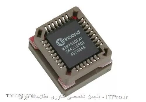

سپس پردازنده (CPU) بر روی مادربرد به دنبال حافظه ی ROM می گردد که از دستورات ذخیره شده ی بایوس در این حافظه برای شناسایی،راه اندازی و تطبیق تمامی قطعات اصلی و جانبی کامپیوتر استفاده کند.
||http://icdl.tosinso.com/files/get/a5c9918e-d44e-4498-bc4d-2ca1c632f89c||
یک نمونه از حافظه ی ROM بایوس از شرکت Winbond:
||http://icdl.tosinso.com/files/get/d3a5af7f-c918-4262-ad2d-b6960db6a671||

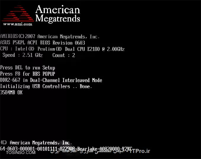

دستور POST در واقع یک برنامه بررسی کننده صحت و تصدیق اجزای سخت افزار بوده که خود شامل دستورات متفاوتی می باشد.برنامه POST در ابتدا به تست حافظه ی داخلی CPU،جامعیت و صحت کدهای بایوس، کلاک قطعات و گذرگاه های ارتباطی،صحت کنترلرهای پایه مانند وقفه ها،بررسی اطلاعات حافظه ی *CMOS RAM، تطبیق تنظیمات سیستم با سخت افزار و در نهایت تست سلامت حافظه ی اصلی(رم سیستم) و حافظه های جانبی مانند هارد دیسک و درایوهای نوری می پردازد.اگر در این بخش،تمامی مراحل به درستی و بدون اشکال پیش رود،برنامه ی POST یک صدای تک بوق را از اسپیکر نصب شده روی مادربرد به صدا در می آورد در غیر این صورت بدون بوق و یا با تعداد و ترتیب مختلفی از صداهای بوق،مشکل مربوطه را به کاربر اعلام می کند.
||http://icdl.tosinso.com/files/get/8339b3f6-8aef-4b4f-b847-767cf55bfe68||
