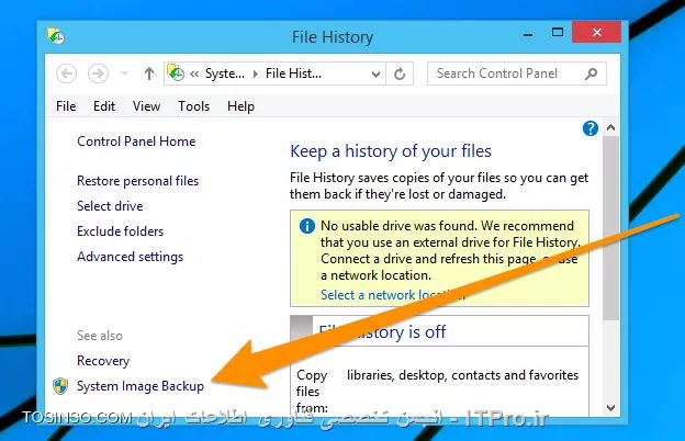

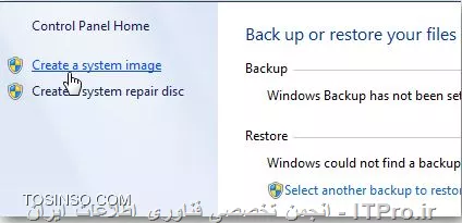

علاوه بر موارد مذکور توسط مهندس خانلری، اگر از ویندوز 7 استفاده مینمائید، به گزینه Create a system image همانند تصویر زیر در پنجره Back up your Files دسترسی دارید:
و در ویندوز 8.1 در پنجره File History همانند تصویر زیر گزینه System Image Backup در دسترس میباشد:
