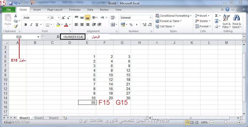

دوستان لطف کنید بعدازمشاهده تصویرفوق به سوال زیرجواب بدید
سوال:من میخام فرمول واردشده درسلول E15 رادرسلول های F15 و G15  کپی کنم منظورمن ازکپی کردن Copy & Paste نیست دوستان.آیابارجاع (Reference) می توان این عمل روبرای خانه های نام برده انجام داد؟
خیلی ممنون میشم منودراین زمینه راهنمایی بفرمایید.

دقیقاً سمت چپ سلول E15 یه علامت کوچیک میبینید وقتی موس رو روش نگه دارید موس با حالت علامت + در میاد اونو با موس بگیرید و به سمت راست اکسل خودتون ببرید اکسل خیلی هوشمندانه عمل میکنه و فرمول رو اتوماتیک نسبت به شماره خانه ها و سلول های خودش تغییر میده برای درک بهتر به تصویر زیر دقت کنید

دوست خوبمون آقای خانلری نکته رو بدرستی گفتند اما این روش یک ایراد داره و این که هر فرمتی که در E15 از قبیل رنگ سلول ، فونت و بوردر و ... باشه به سلولهای دیگه منتقل میشه ممکنه شما این تغییرات رو نخوائید و بخواهید که فرمتهای هر سلول حفظ بشه . برای این کار شما روی سلول E15 سمت راست و کپی می کنید سپس در سلولهای بعدی که می خواهید فرمول منتقل بشه بازهم کلیک سمت راست و Paste Special و سپس از قسمت Paste عنوان formulas را انتخاب و OK می کنیم.
