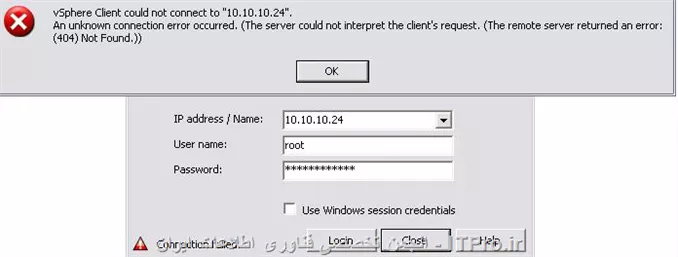

يك سرور اچ پي دارم كه روش ESXi5.5نصب كردم و يك سرور ديگه كه روش ويندوز 8 نصب كردم ( pc يا لپ تاپ در دسترس نبود )
روي ويندوزم vSphere5.5 نصب كردم
حالا كه ميخوام به eSx متصل بشم بهم اررور unknown connection error ميده
تصوير Error
يك بار با لپ تاپ به سرور بدون هيچ مشكلي وصل شديم
حتي يك بار با ويندوز 8 بعد از چندين بار نشان دادن خطا وصل شد اما الان دوباره اررور ميده
تصوير error را ضميمه كردم
ممنون ميشم كمك كنيد

درسته قبلا روي ilo اي پي 24 را گذاشته بودم و يادم نيود به دليل محدوديت ip همان را باز انتخاب كردم كه مشكلم الان برطرف شد

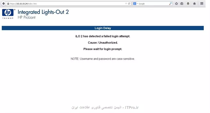

بله پينگش را دارم به طور كامل
ولي وقتي ميخوام از وب بهش وصل بشم با اين اررور روبه رو ميشم

دوست عزیز شما آدرس IP سرور ESXi رو باید وارد کنید نه آدرس IP سرویس ILO رو !!!! الان این صفحه Login اصلا مربوط به ESXi نیست ! احتمالا شما آدرس IP ای که قرار دادید با آدرس IP ای که برای ILO قرار دادید یکی هست ... یه بررسی بکنید.
شما بعد از Ping 10.10.10.24 جواب (reply) داری؟

اینکه میگید بعضی اوقات وصل میشه الان وصل نمیشه یعنی ارتباط برقرار میشه ، احتمالش هست که آدرس IP ای که روی سرور گذاشتید توی شبکه Conflict داشته باشه آدرسش رو عوض کنید و مجددا تست کنید از طرفی ببینید از طریق وب میتونید به سرور متصل بشید یا خیر ؟ Ping رو هم دوستمون در پست قبلی اشاره کردند همه این نتایج مهمه برای رفع مشکل.
ممکن است مشکل به خاطر کانفیگ سوئیچ باشد به صورت پیش فرض vmnicهای vswitch به صورتAuto Negotiate است و بعضی سوئیچ ها این حالت را ساپورت نمی کنند در این صورت باید آن اینترفیس را متناسب با nic خود speed 1000 و bandwidth 1000 تعریف کنید شاید مشکل رفع شود.
