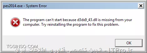

سلام دوستان موقع اجرای pes2014این خطا رو نشون میده قبلا اجرا میشد ولی بعد تعویض ویندوز اینجور شده چجوری این مشکل حل میشه راهنمایی کنیید مموناینم عکسش

توی سیدی رو بگردی یه پوشه هست توش برنامه های مورد نیاز پی اس توش ریختن مثل دایرکت ایکس باید اونها رو کامل نصب کنی
ولی این فایللی که توی ارور به تو میگه مال دایرکت ایکسه میگه نصب نیست بعد عوض کردن ویندوزت باید از نو نصبش کنی

این DLL مربوط به DirectX 9 هست اونو نصب کن مشکلات حل میشه

نصبش کردم موقع اجرا یهصفحه سیاه هسفید میاد هیچ کاریش هم نمیشه کرد چیکار کنم این نیاد ؟ یعنی اشکال از فایله که نصب شده؟ ممنون

فایلی که در انتهالینکش رو گذاشتم رو دانلود کرده و در مسیر نرم افزار یا بازی که اختار میدهد کپی کنید (مسیر نرم افزار همون جایی است که بازی نصب شده و فایل بازی یا نرم افزار با فرمت exe قرار دارد )

همون طور که آقای jeffar فرمودند باید direct x رو نصب کنی
