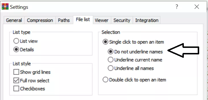

سلام و عرض ادب ، ببینید مشکل باز نشدن درست فایل در WinRAR شما به خاطر تنظیمات اشتباهش هست ، فکر نمی کنم با حذف و نصب کردنش مشکلتون حل بشه ، اگر روی همه نسخه ها به همین مشکل میخورید تست کنید ، از طریق SEttings و Option های Winrar به جای دو کلیک برای باز کردن محتویات فایل Winrar یک کلیک رو انتخاب کنید و فکر می کنم مشکلتون حل بشه مثل تصویر زیر :

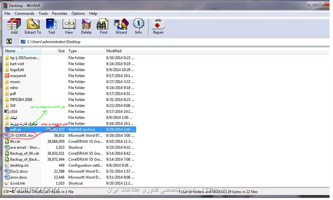

برای روشن تر شدن مشکل تصویری از برنامه گذاشتم مشکل باز کردن فایل های نامرتبط هستش اگر یک فایل را انتخاب کنیم و درگ کنیم کلی فایل های نامرتبط خارج میشود.
و در اکثر موارد با دابل کلیک بر روی فایل اولین فایل موجود System Restore هم جواب نداد!
برنامه در درایو c نصب شده و ورژن های مختلف رو نصب کردم اما هنوز مشکل پابرجاست
و در اکثر موارد با دابل کلیک بر روی فایل اولین فایل موجود ||http://icdl.tosinso.com/files/get/bbb0bbea-d8c3-4d81-87e6-318a0c5603f1||باز میشود(همانطور که در شکل است) .باز میشود(همانطور که در شکل است) .

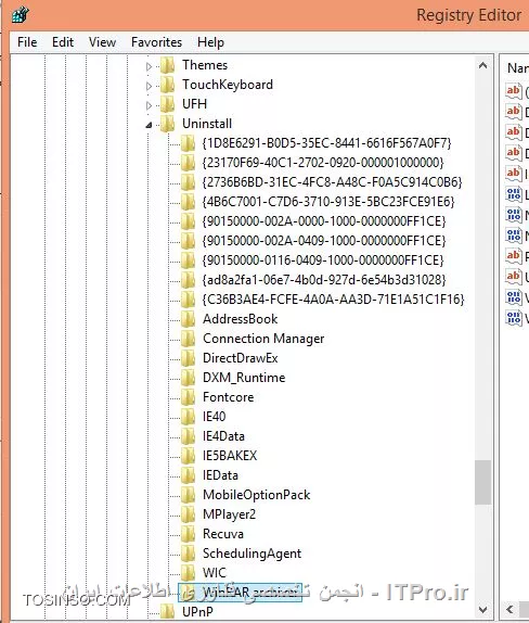

اگر در آدرس مذکور، همانند تصویر زیر گزینه مورد نظر را ندارید،
uninstall
بهتر است از نرم افزارهای که برنامه ها را بصورت کامل از رجیستری حذف مینمایند مانند: Your Uninstaller Pro - Cleanse Uninstaller Pro 7.5.0 Portable- Full Uninstall 1.05 استفاده نمائید. و اگر نتیجه لازم را نگرفتید، همانطور که قبلاً ذکر شد از System Restore استفاده نموده و ویندوز را به زمانی قبل از ایجاد این مشکل بازگردانی نمائید:
