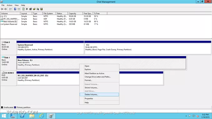

اول باید اون volume ای رو که ساختید پاک کنید
||http://icdl.tosinso.com/files/get/5a761c22-609a-48d4-b7ad-70a7d1d4c04b||

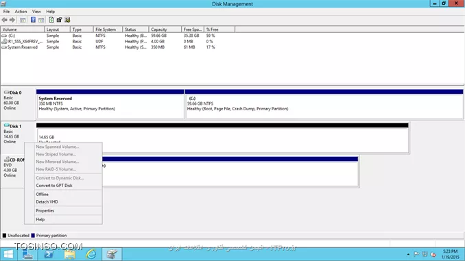

بعد وقتی unallocated شد روی قسمت چپش راست کلید و Detach VHD رو بزنید
||http://icdl.tosinso.com/files/get/ae10214f-628c-471d-869a-b93f908f36b6||

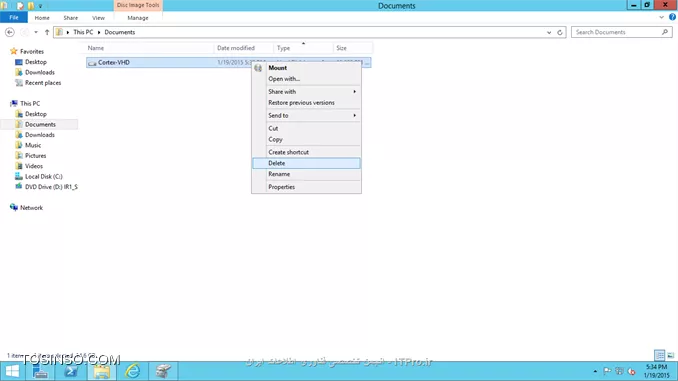

در مرحله آخر هم فایل VHD تون رو از محلی که ساختید Shift+Delete کنید
||http://icdl.tosinso.com/files/get/13db26aa-ac40-41d4-90ca-3b64c6b715cf||
