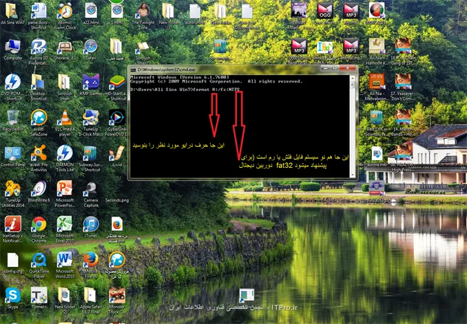

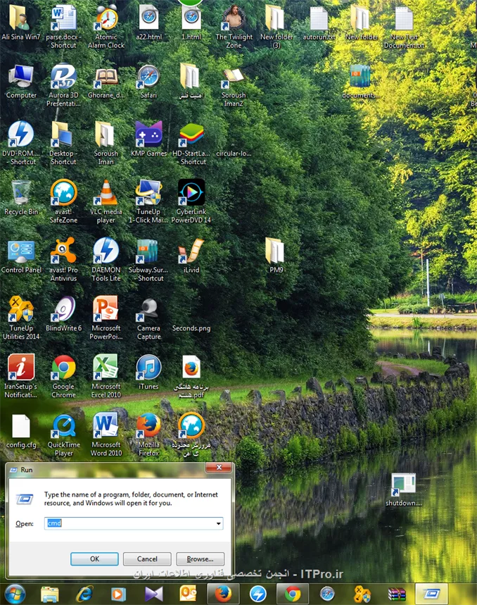

شما میتوانید با استفاده از cmd هم فلش یا رم تان را فرمت کنید برای این کار
اول Run را باز کنید و در آن عبارت cmd را تایپ کنید بعد پنجره سیاه رنگی باز میشود که شما باید فلش یا رم را وصل کرده و در آن پنجره این ها را تایپ کنید format H:/fs:ntfs البته اینجا اسم درایو فلشم H بود شما حرف دارایوت هر بود بذار این هم تصویریش
