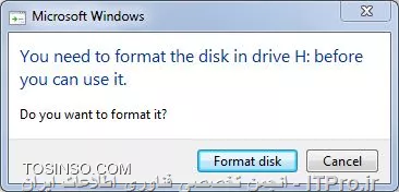

پیغام Format Disk
دوستان من یه فلش دیسک دارم که می خواهم اطلاعات اونودرسیستم کپی کنم ولی مشکل من اینجاست که وقتی فلشموبه سیستم اتصال میدم پیغام زیرمشاهده می شود.لطفاراه حلی راپیشنهاددهیدپیغام زیرراحل کندوبتونم به محتوای فلش دسترسی پیداکنم ممنون.

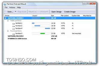

به لینک زیر سر بزنید هم ورژن جدید نرم افزار هست هم به صورت ویدئو آموزش کار با نرم افزار رو قرار داده امیدوارم مشکل برطرف شه
http://partition-find-and-mount.findmysoft.com/

ممنون ازپاسخگوییتون ولی دستوربالارو هم امتحان کردم خروجیش اینه:
The type of the file system is RAW.
CHKDSK is not available for RAW drives.
پاسخ در 1393/07/10 توسط
من با نرم افزار Partition Find and Mount که چک کردم این مشکل رو ، گزینه Manage as غیرفعال بود
با Testdisk هم آنالیز انجام داد اما فولدرها رو نشون نداد.

پس از نصب نرم افزار از پنجرهای که باز میشه روی دومین گزینه راست کلیک میزنی و گزینه Scan رو میزنی و سپس پارتیشنی که خراب شده رو انتخاب میکنید و تو همین صفحه پارتیشن باز میشه ابتدا روی پارتیشن راست کلیک میکنید و Manage as رو انتخاب میکنی و یه اسم برای پارتیشنت انتخاب میکنی و یه پنجره جدید باز میشه و میتونی اطلاعات رو کپی کنی رو هاردت و بعداً فرمت کنی
