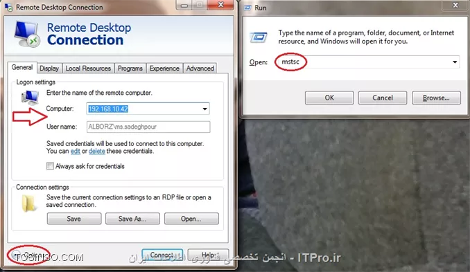

وقتی که شما قصد Remote Desktop زدن به یک سیستم رو دارین، فرقی نمی کنه که سرور باشه یا Client و در هر صورت یوزر سیستم مقصد Log Out میشه! چرا که منطق کاری Remote Desktop این هست که در لحظه، یک نفر فقط پای سیستم نشسته وداره کار می کنه. (یعنی نام کاربری و یوزری که log in کرده و پای سیستم نشسته، ماهیتش برای سیستم مشخصه). به همین دلیل هست که یوزر مقصد Log Out میشه.
اما برای دسترسی به امکانات بیشتر Remote Desktop هم فقط کافیه، وقتی که اون رو با دستور mstsc باز کردید، روی گزینه Option اون کلیک کنید تا به سایر امکانات جانبی اون هم دسترسی داشته باشید.
به عنوان مثال می تونم به بالا بردن گرافیک اتصال تون و یا استفاده از sound موجود در سیستم مقصد و یا حتی چاپ گرفتن اسناد سیستم ریموت شده روی چاپگر خودتون، بدون متوجه شدن یوزر و... اشاره کنم.

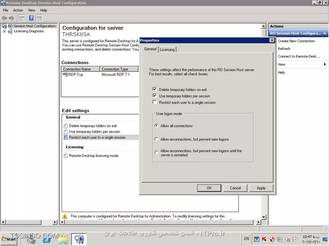

دوست عزیز شرکت مایکروسافت دو حالت برای سرویس ریموت تعریف کرده 1-Administration Mode 2- Application Mode
حالت Administration دارای محدودیت بوده و سه کاربر بیشتر نمی توانند به سرور ریموت بزنند.
از ویندوز 2003 به بعد این مد در سرورها فعال است.

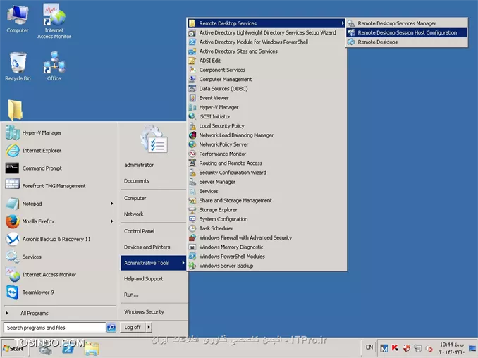

در ویندوز 2008 برای اینکه بتوان امکان ریموت شدن سه کاربر رو فعال کرد بصورت زیر عمل کنید.
1- ابتدا در مسیر زیر گزینه Remote Desktop Session Host Configuration را انتخاب
2- سپس در پنجره زیر تیک Redistrict each user ... رو بردارید
