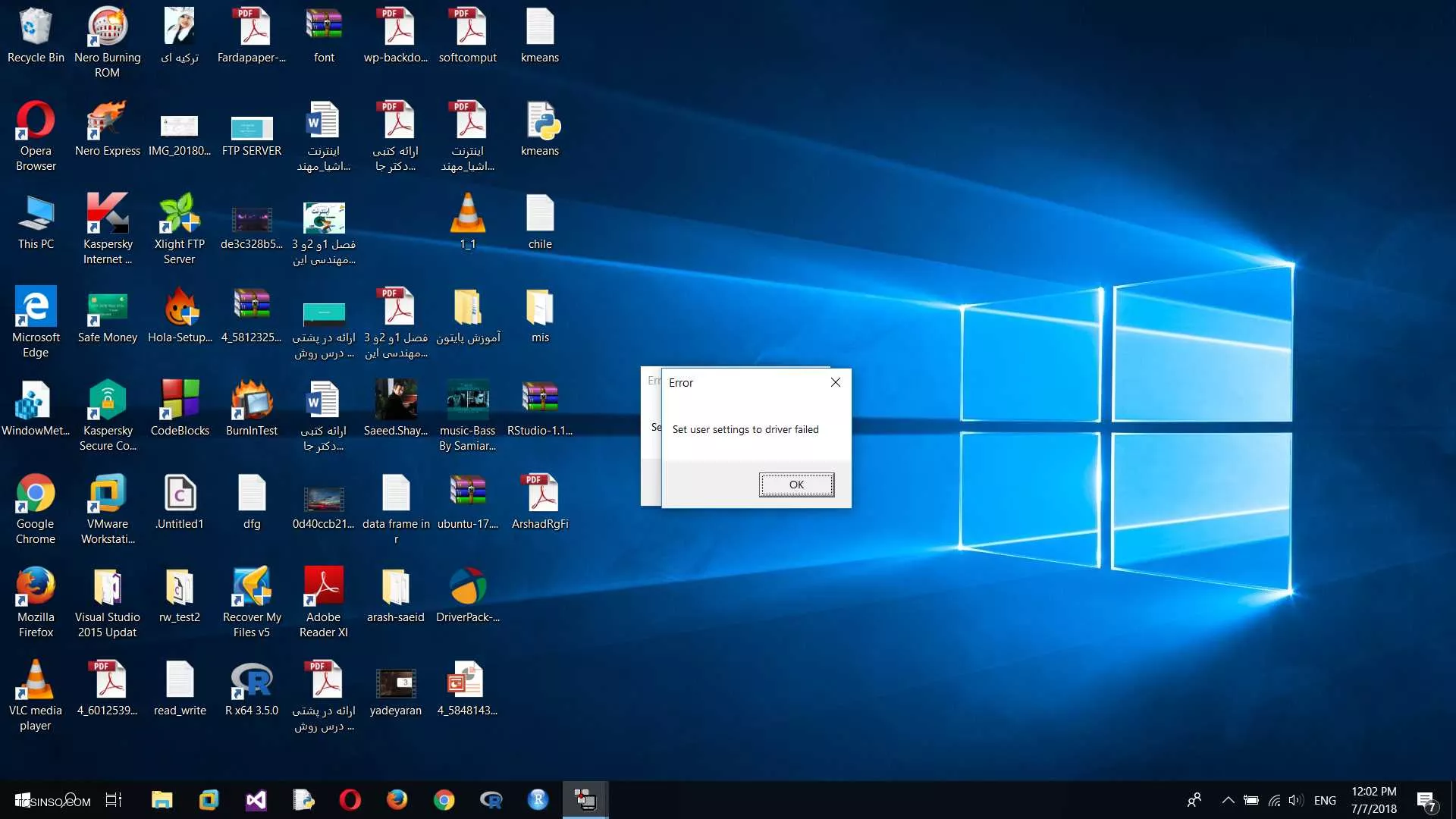

با سلام به خدمت همه مهندسای عزیز و گرامی.
من چند وقت پیش هارد لپ تاپمو از نوع HDD به نوع SSD تبدیل کردم و روش یه ویندوز 10 زدم. اما تاچ پد و کیبورد لپ تاپ اطلا کار نمیکنه باید به صورت اکسترنال بهش وصل کنم حتی درایورش رو هم نصب میکنم باز حل نمیشه و این ارور رو میده.حتی درایور آنلاین هم نمیتونه کاری انجام بده . لطفا راهنمایی کنید این مشکلو چطوری رفعش کنم.

سلام و عرض خسته نباشید.
از سایت سازنده لپتاپ درایور را بگیرید.
موفق باشید.

درایورها رو از سایت سازنده لپتاپ دانلودرکردین؟
مطمئن هستین که ویندوز 10 روی لپتاپ شما جواب میده؟
ویندوزی که قبلا روی هارد معمولی نصب بود ، چه بود؟
پاسخ در 1397/04/16 توسط
نه درایو ها رو از سایت سازنده لپ تاپ دانلود نکردم
بله روی هارد قبلی ویندوز 10 بدون مشکل جواب میداد
