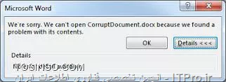

با سلام خدمت اساتید محترم ، زمانی که میخوام فایل ورد رو باز کنم با ارور زیر مواجه میشم:
||http://tosinso.com/files/get/103f80a5-3c0b-484c-9787-6c0857672845||
<c#>
We're sorry. We can't open the file.docx because we found a problem with the contents
<c#>
میشه کمکم کنید ، اطلاعات داخلش خیلی مهمه

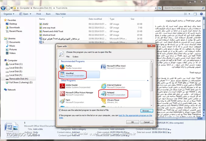

سلام دوست من
اگر فقط اطلاعات خود فایلتون بدون قالب و ساختار قبلیش براتون مهمه، بکمک Open with فایلتون رو با Wordpad و یا حتی Notepad باز کنید.
در این حالت امکان دستیابی به محتوای Text فایلتون خیلی زیاد میشه.
Open wiith

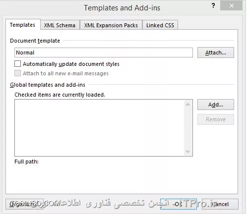

سلام، برخی از مواقع این مشکلات ناشی از Template مورد استفاده در Word بصورت پیشفرض می باشد، برای این منظور ایتدا از طریق مسیر زیر چک کنید که فایل شما از چه Template استفاده میکند:
File>Options>Add-Ins
در قسمت Manage گزینه Template را انتخاب و بر روی گزینه Go کلیک کنید، در اینجا دو حالت وجود دارد:
حالت اوّل:
در پنجره باز شده اگر همانند تصویر زیر عنوان Normal برای Template بود، طبق روش زیر عمل کنید:
tem
از طریق نوار آدرس Windows Explorer و یا Start Search به مسیر زیر بروید:
%userprofile%\appdata\roaming\microsoft\templates
سپس روی گزینه Normal.dotm راست کلیک کنید و با انتخاب گزینه Rename و یا فشردن کلید F2 نام فایل را به Oldword.old تغییر دهید.
مجدداً Word را باز نموده و اقدام به باز کردن Document مورد نظر کنید.
حالت دوّم:
در پنجره باز شده اگر عنوان Normal برای Template موجود نبود:
ابتدا از قسمت Attach، گزینه Normal.dotm را انتخاب نمائید و Ok کنید، سپس Word را ببندید و مجدداً Word را باز نموده و اقدام به باز کردن Document مورد نظر کنید. اگر فایل باز شد که هیچی، امّا اگر همچنان مشکل پابرجا بود، مراحل حالت اوّل را دنبال کنید.
