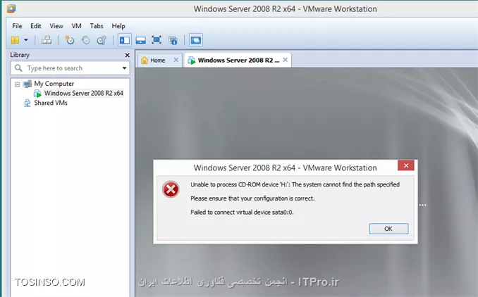

با سلام خدمت تمامی دوستان،سوال اولم اینه که چرا VMware برای نصب یک ویندوز،درایو مجازی ای که توسط UltraIso ساخته شده رو نمیشناسه،یعنی اینکه من وقتی فایل ISO از ویندوزم رو از طریق UltraIso مانت میکنم VMware برای نصب ویندوز اون درایو رو نمیشناسه و از روش ویندوز رو نصب نمیکنه.
سوال دومم اینه که چرا وقتی توی VMware برای نصب ویندوز فایل ISO تعریف میکنیم بعد از اتمام نصب ویندوز این پیغام رو میده:
||http://tosinso.com/files/get/a769a28e-a08b-4b77-80bc-d7411fe61a93||
ممنون میشم اگه اساتید کمکم کنن.

دوست عزیز فکر میکنم مشکل فایل ISO باشه فایل رو با برنامه هایی مثل clone cd و یا Ashampoo تهیه کنید و امتحان کنید و یا اینکه درایو دستگاه خودتون رو مانت کنید و فایل ISO استفاده نکنید

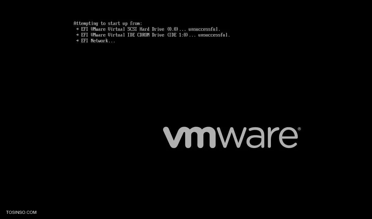

من iso نسخه esxi6.7دارم که وقتی به wmwareمعرفیش می کنم سیستمک با خطا زیر مواجعه میشه هرکار هم می کنم لود نمیشه بره برای نسب از جا های مختلف هم دانلود کردم که نسخه isoاگه مشکلی داشت از اون نسخه استفاده کنم ولی باز بهم خطا میده با سلام
من iso نسخه esxi6.7دارم که وقتی به wmwareمعرفیش می کنم سیستمک با خطا زیر مواجعه میشه هرکار هم می کنم لود نمیشه بره برای نسب از جا های مختلف هم دانلود کردم که نسخه isoاگه مشکلی داشت از اون نسخه استفاده کنم ولی باز بهم خطا میده ||https://tosinso.com/files/get/5bd6d731-755a-44ab-8c65-6d38aa4c726f||

ببینید VMware به جای اینکه بیاد از واسطی مثل CloneCD یا امثال اینها برای ارتباط با سخت افزارهای سیستم استفاده کنه میاد مستقیم با سخت افزارها ارتباط برقرار می کنه و طبیعی هست که نتونه درایو مجازی CloneCD رو شناسایی کنه ، همیشه و همیشه و باز هم تاکید می کنم همیشه برای نصب و راه اندازی سیستم عامی های مختلف روی VMware از هر نوعی ، ابتدا با استفاده از انواع و اقسام نرم افزارهای ایمیل گیری مثل PowerISO و ClodeDVD و غیره ... از CD یا DVD نرم افزار و یا ویندوز یک فایل ISO تهیه کنید و فایل ISO رو به سیستم معرفی کنید ، اینکار چندین مزیت داره ، چون درگیر گردش CD و DVD نمیشید و از داخل هارد دیسک سیستم عامل خونده میشه سرعت نصب شما بهتر میشه ، احتمال تخریب شدن CD و DVD زیاد هست اما فایل ISO روی سیستم شما مدتها میتونه باقی بمونه و مشکلی براش پیش نیاد ... این اشکالات هم معمولا بعد از نصب از طریق CD یا DVD به دلیل مشکلات متنوعی اعم از خراب بودن Source که دوستمون جناب مهندس صاحبی هم عنوان کردند ممکنه پیش بیاد.
