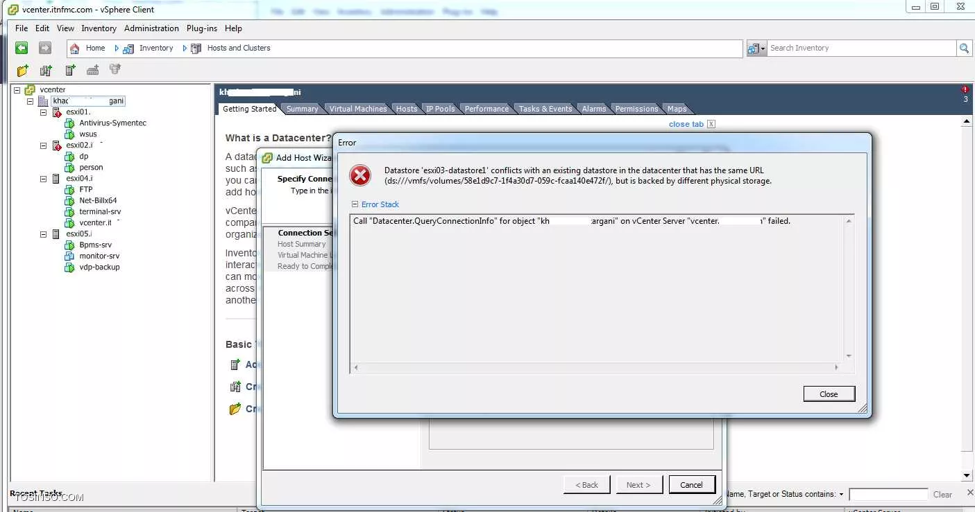

یک host‌به vcenter من وصل بود به مشکل بود remove‌کردم. حالا میخوام دوباره ادش کنم به ارور زیر میخورم
توی vcenter یک datastore به همون نام datastore esxi من بود که رفتم rename‌کردم ولی بازم درست نشد چی کارش کنم؟

خوب جوابش رو گشتم پیدا کردم .اینجا میزارم شاید کسی این مشکل رو داشته باشه
از طریق web client به vcenter وصل بشید
برید قسمت storage ها و روی storage اون هاستی که حذف شده ولی وجود داره کلیک کنید برید قسمت related object و ببینید چه چیزی به این datastore مربوط هست.
برای من یک ماشین بود که روی یک هاست دیگه قرار داشت اما در قسمت dvd اون ماشین یک ایزو بود که وصل بود به استوریج esxi حذف شده من.
ارتباط اون فایل ایزو رو قطع کردم. درنتیجه دیگه هیچی به storage حذف شده من مربوط نبود و اون storage خود به خود پاک شد. پس تونستم host قدیم رو که همون storage داشت رو دوباره اضافه کنم
