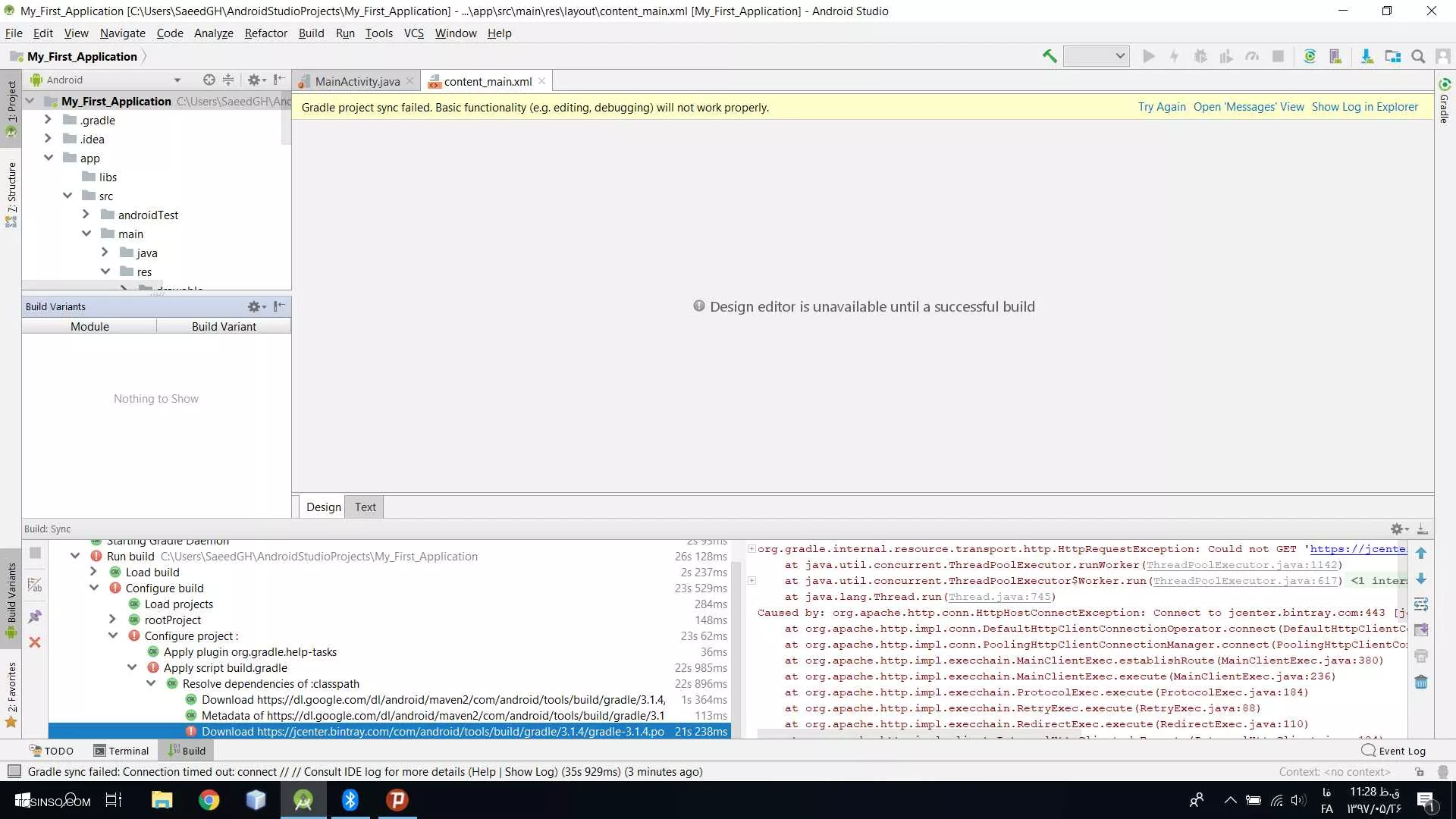

من اندروید استودیو نصب کردم ولی UI اون اجرا نمیشه این مشکلو چطوری رفعش کنم ؟سلام دوستان
من اندروید استودیو نصب کردم ولی UI اون اجرا نمیشه این مشکلو چطوری رفعش کنم ؟||https://tosinso.com/files/get/b3b596cc-9ba3-4305-9c91-b2055a819931||
پرسیده شده در 1397/05/26 توسط
11 پاسخ
try again رو میزنم با سایفون 3 ولی باز هم حل نمیشه
چکار کنم؟
پاسخ در 1397/05/26 توسط
گریدل شما کامل سینک نشده
از قند شکن استفاده کنید و یه بار گزینه try again و بزنید تا فایل های موردنیاز دانلود بشه

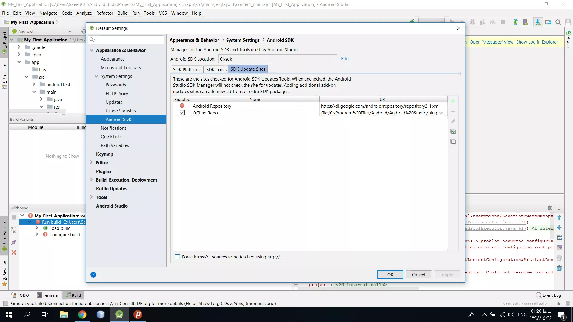

این مشکلو چطوری حلش کنم ؟این مشکلو چطوری حلش کنم ؟||https://tosinso.com/files/get/1212f75f-f776-4a12-98ec-2cb4d11cb940||
پاسخ در 1397/05/27 توسط
این مشکل ها همه بخاطر سینک نشدن گریدل هست
فیلترشکن پیشنهاد من هم اینه که از سرویس های رایگان استفاده نکنید معمولا زیاد جواب نمیدن
به هر حال سرویس پروکسی بکتوری و یه تست کنید
https://github.com/freedomofdevelopers/fod
sdk manager و باز کنید و هر api که میخواید system image و براش دانلود کنید

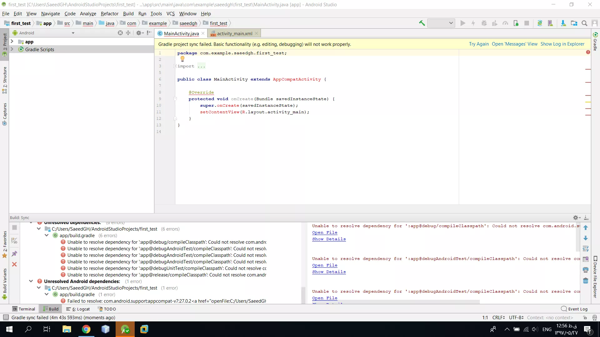

البته این ارور هم هست
||https://tosinso.com/files/get/1cb8f43c-53ac-49d1-bcc6-ebbbf0ddd518||
سایفون بعضی وقتا روی اندروید استودیو جواب نمیده برنامه دیگه ای تست کنید
