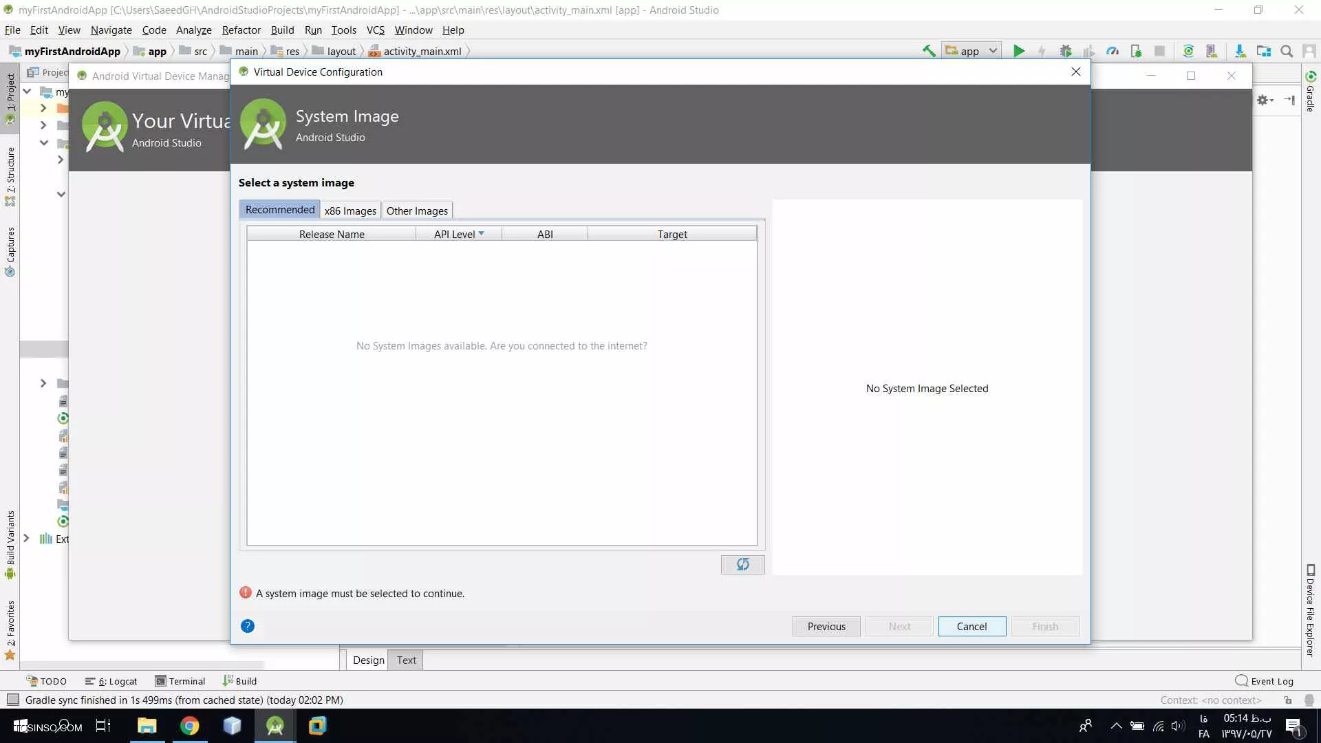

سلام دوستان این مشکل پیش اومده تو اندروید استودیو رو چجوری رفعش کنم؟
سلام دوستان این مشکل پیش اومده تو اندروید استودیو رو چجوری رفعش کنم؟||https://tosinso.com/files/get/1212f75f-f776-4a12-98ec-2cb4d11cb940||

سلام به شما دوست عزیز
این مشکل به خاطر این هست که شما روی سیستمتون ایمیج ماشین مجازی شبیه ساز اندروید ندارید که اندروید استودیو بتونه برای شما شبیه ساز بسازه
برای حل این مشکل از نوار ابزار SDK manager رو باز کنید و یک system image نصب کنید دقت کنید که اینترنت شما نباید فیلتر باشد و سایر ایمیج تقریبا یک گیگ می‌باشد

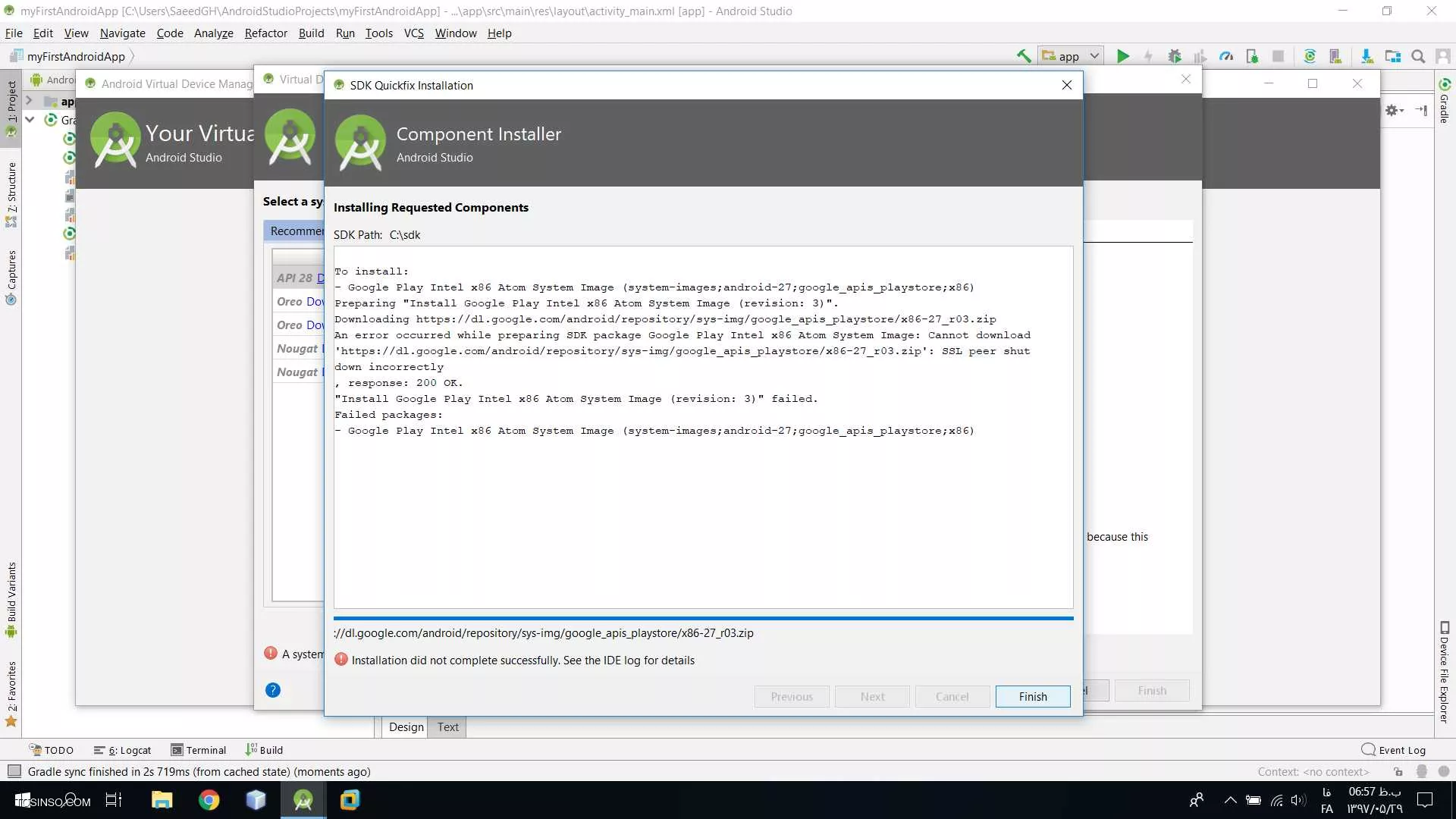

سلام استاد عادلی فر دلیل این مشکل چیه همش وسط دانلود میاد و من نمیتونم ایمیج هارو دانلود کنم
سلام استاد عادلی فر دلیل این مشکل چیه همش وسط دانلود میاد و من نمیتونم ایمیج هارو دانلود کنم||https://tosinso.com/files/get/b1ab37f8-aaf8-4dc2-be32-974fabe82482||

پاسخ در 1397/05/27 توسط
نوشته توی سایتش فکر می کنم باید آدرس dns رو تغییر بدید به اون آیپی که میگه

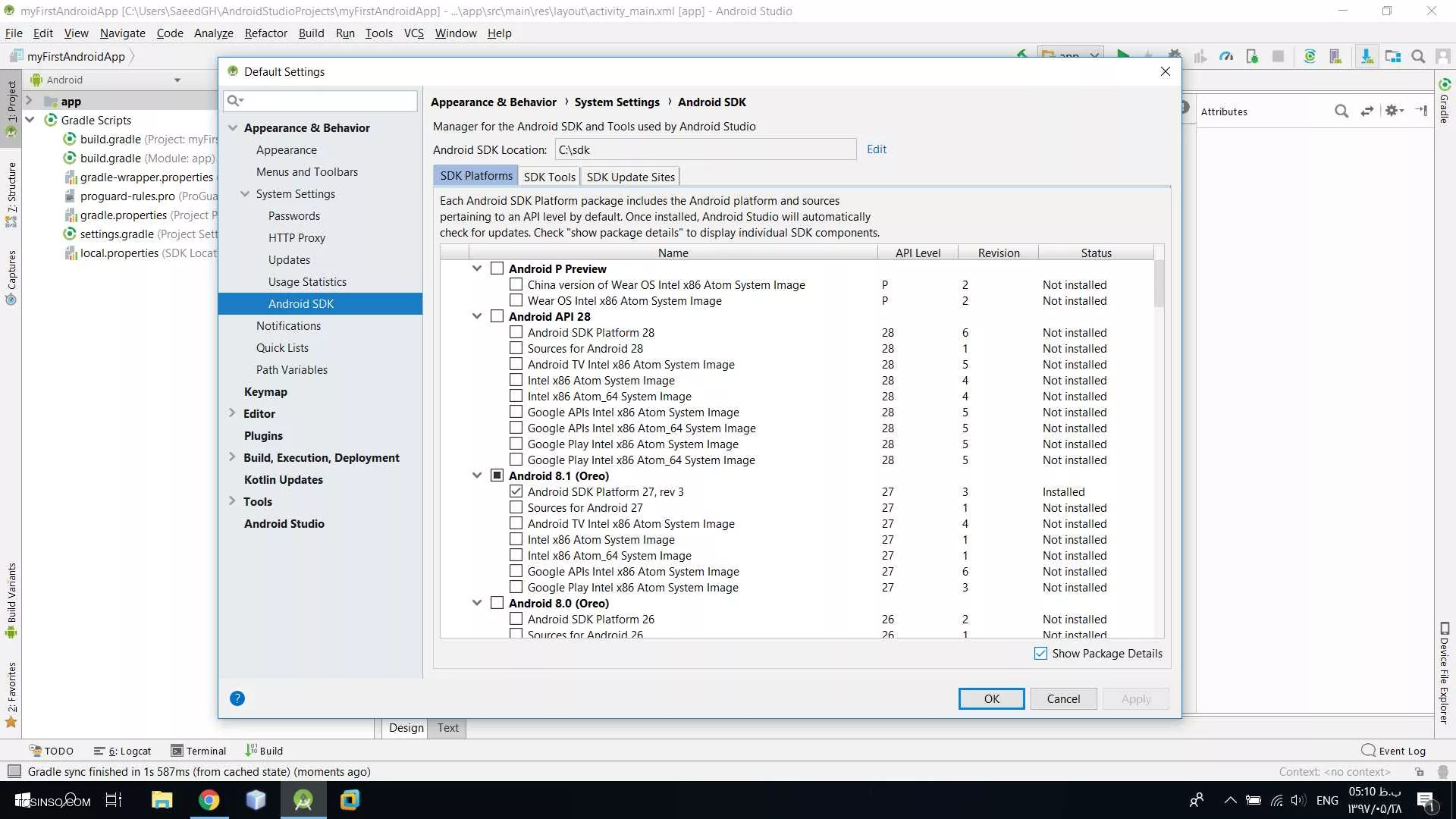

توی این صفحه به تب دوم برید و اون تیک پایین صفحه رو بزنید و از یکی از ورژن های اندروید که روی سیستم شما نصب شده ایمیج رو هم نصب کنید

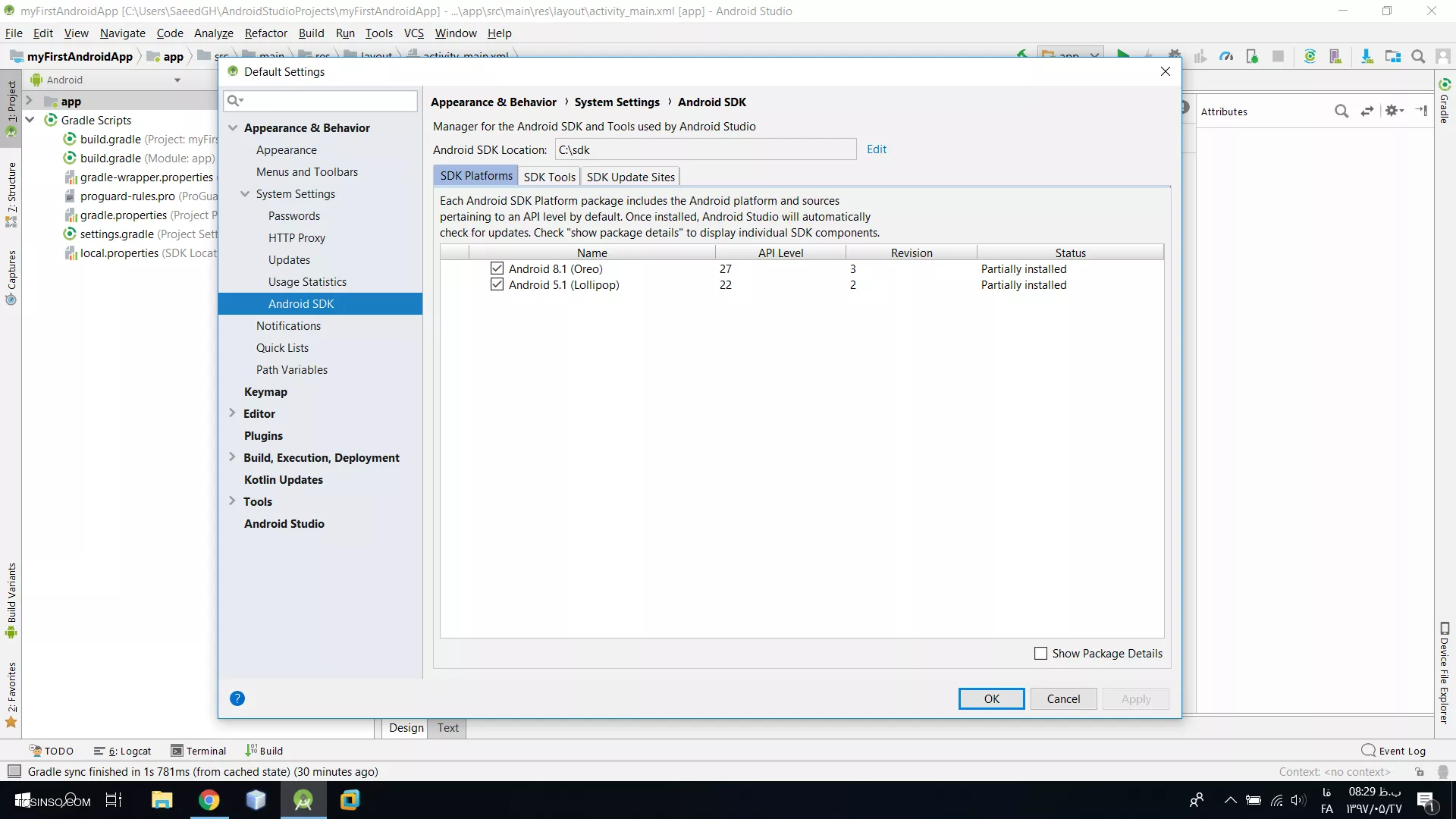

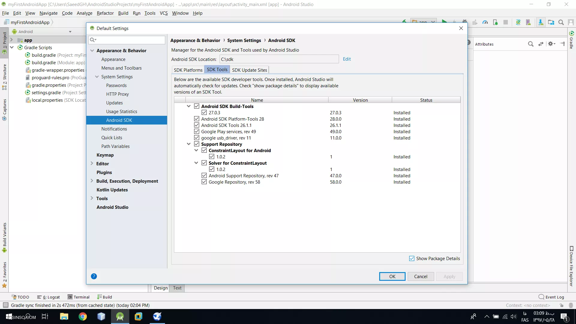

استاد عادلی فر sdk manager و sdk tools من کامل نیستن آیا sdk من مشکل داره ؟ این مشکلو چطوری حلش کنم اصلا گزینه ایمیج نیست تا من دانلودش کنم
