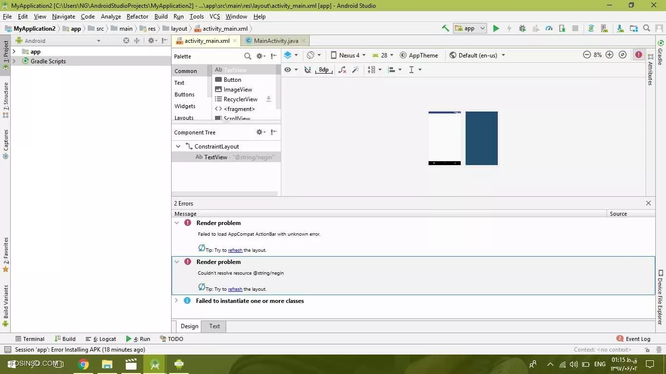

سلام و خسته نباشید من دارم سعی میکنم برای اولین با از انروید استودیو استفاده کنم اما با این ارور مواجه شدم . ممنونم

وارد قسمت AppTheme بشین و در بخش Material Light حالت رو روی MaterialLight.DarkActionBar قرار بدین.

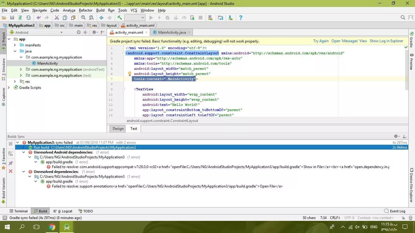

با سلام ممنون از راهنمایی تون . نداریم همچین دستوری رو .
tools:context=".MainActivity"
اینو داشتم حذف کردم اما مشکل برطرف نشد

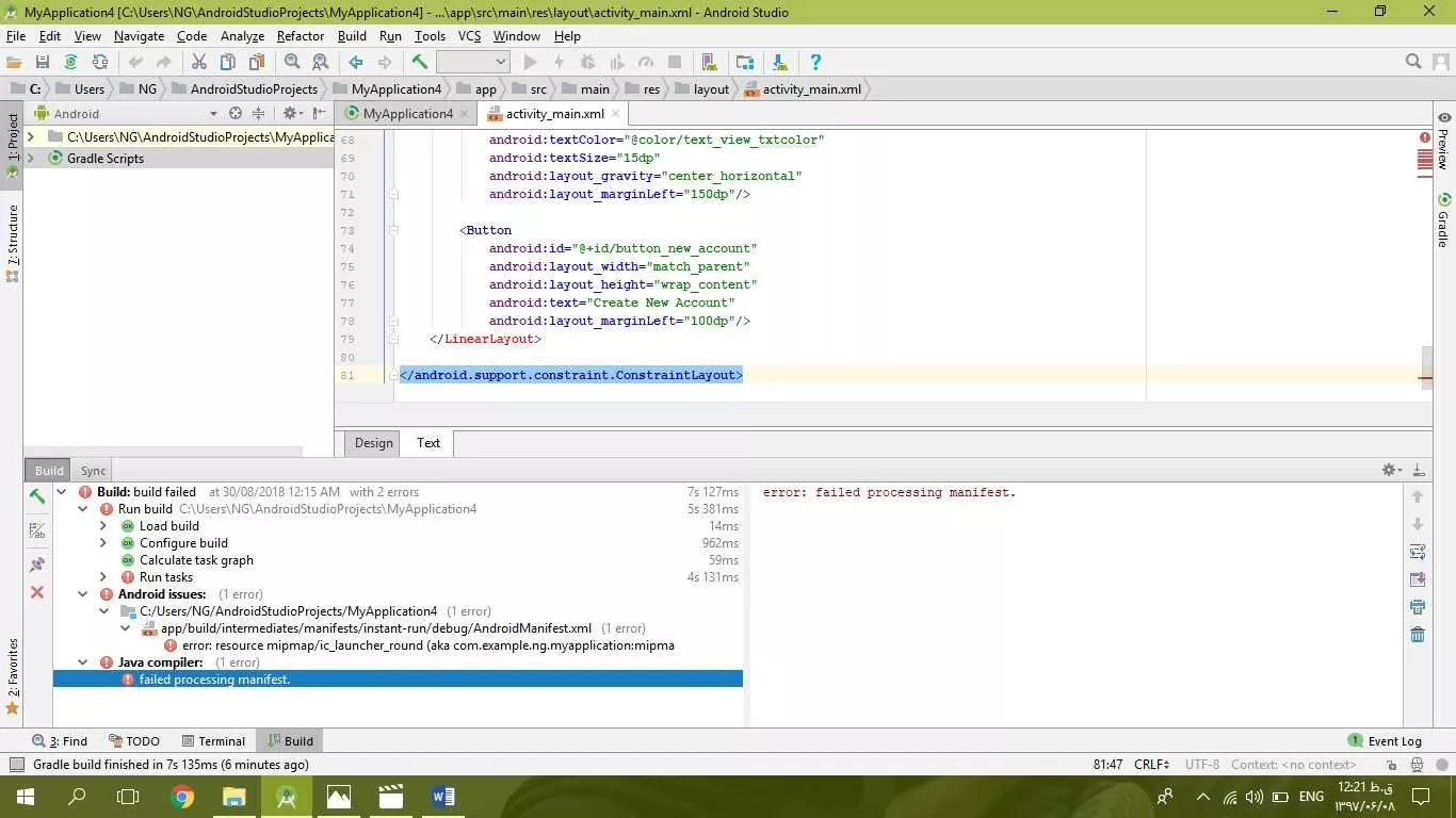

اولین برناممو داشتم مینوشتم که به ارور خوردم الان هر برنامه این مینویسم خیلی ساده که اجرا کنه باز ارور میده اون برنامهه که باعث ارور شده بود حذف کردم کلا ولی بازم ارور میده .با سلام ممنون از راهنمایی تون . نداریم همچین دستوری رو .

 اولین برناممو داشتم مینوشتم که به ارور خوردم الان هر برنامه این مینویسم خیلی ساده که اجرا کنه باز ارور میده اون برنامهه که باعث ارور شده بود حذف کردم کلا ولی بازم ارور میده .||https://tosinso.com/files/get/42d9ad26-68c3-4088-81a4-11a651a51cd5||

ممنون از لطفتون فقط میشه یه نگاهی هم به این بندازین.با عرض معذرتممنون از لطفتون فقط میشه یه نگاهی هم به این بندازین.با عرض معذرت||https://tosinso.com/files/get/4a371c37-f8ed-434d-ba0b-1d466fd10817||

من داشتم سعی میکردم چن تا فایل عکسو به عنوان آیکون اضافه کنم که یکیش شد و دومی نه بعد از اون این مشکل پیش اومد.ممکنه ربطی داشته باشه؟
