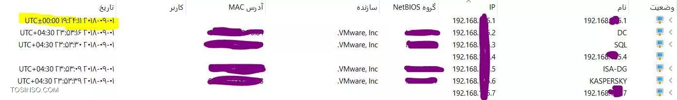

||https://tosinso.com/files/get/acd71dae-52fe-4fd9-a19a-452fa3a34bdc||
ردیف اول سرور ESXi ما هست. که ساعتش روی 0:00 تنظیم شده و ردیف های بعدی روی +4:30
