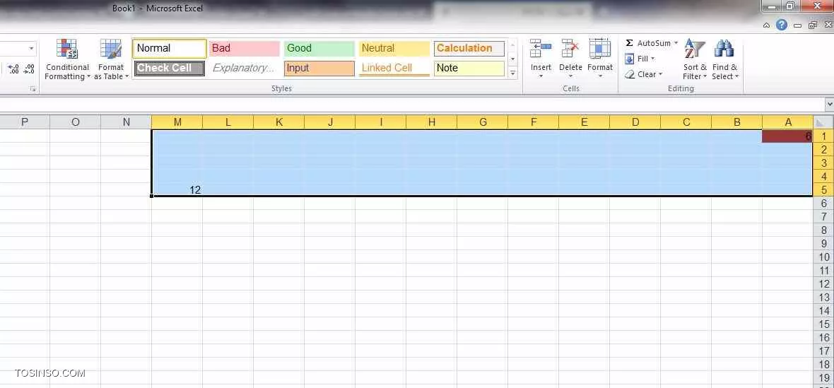

اگر هر دو تا sheet توی یه book قرار داشته باشند میتونین از روش زیر استفاده کنین:
1-سلول هایی که قصد دارین مقایسه کنین در sheet اول و دوم انتخاب کنین
2-به مسیر Home > Styles > Conditional Formatting > New Rule بروید.
3-دستور رو به رو را تایپ کنین A1<>sheet_name!A1=
4-به جای sheet_name اسم sheet دوم بنویسین و از قسمت format میتونین مشخص کنین چطوری تفاوت ها رو نشون بده
تصویر 1 مسیر فرمول
تصویر 2 بعد از انجام فرمول.همانطور که میبینین عدد سلول A1چون با همین سلول در شیت 2متفاوت بوده قرمز کرده
