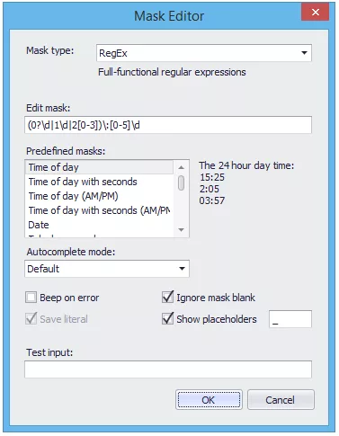

دوست عزیز بنده و همکارهام با دوواکسپرس فقط آشنایی نداریم بلکه چند سالی میشه که نسخه های کاملاً سازگار شده و بومی سازی شده اونو بدون هیچ کم و کاستی در اختیار همکاران مون در سطح کشور قرار میدیم و هم اینکه خودمون توی پروژه هامون ازشون بهترین استفاده ها رو می بریم. اما در خصوص اینکه شما هم با این فریموورک بسیار حرفه ای و قدرتمند کار میکنید باید خدمتتون عرض کنم که چون با این گرید محبوب کار میکنید پس براحتی میتونید در ستون دلخواه خودتون یک ادیتور از بخش Repository براش ایجاد کنید و توسط انواع پراپرتی که در این خصوص برای نمایش و دریافت اطلاعات با Mask و فرمت دلخواهتون داره ازش استفاده کنید که امکان نداره جوابتون رو نده... امکان نداره...

ممنون از پاسختون.مشکلم اینه از devexpress استفاده میکنم . نیازه که بتونم توی GridControl جستجو بکنم این پلاک رو.
