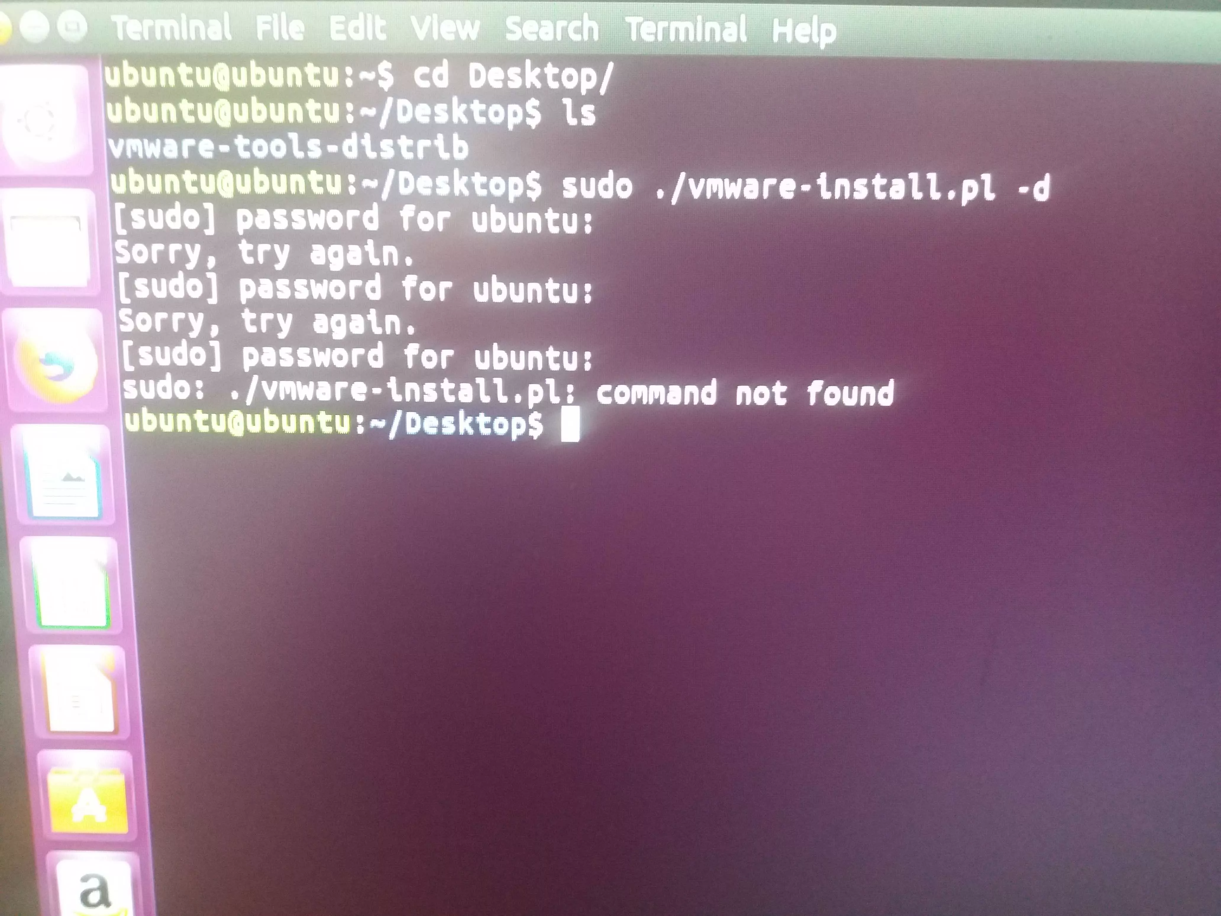

RedDragonir من پسوردی که لاگین میشمو وارد میکنم ولی میگه دستوری یافت نشد
RedDragonir من پسوردی که لاگین میشمو وارد میکنم ولی میگه دستوری یافت نشد||https://tosinso.com/files/get/02764f04-5491-49f9-be8f-7ca311888530||
پاسخ در 1397/06/26 توسط

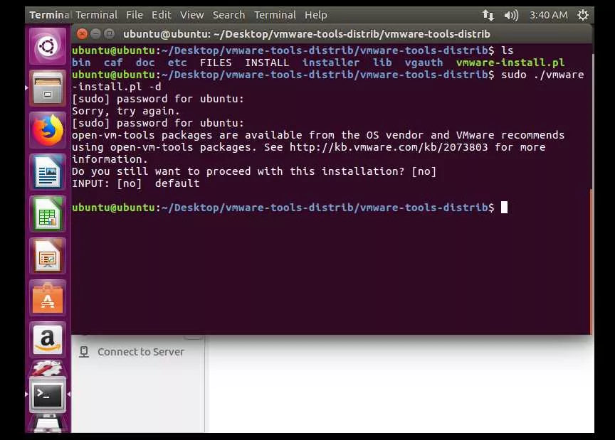

عرض سلام دارم خدمت آقای امیر حسین کریم پور طبق گفته شما عمل کردم و نتیجه هم نگرفتم یعنی همچنان میگه تو جای که پسورد می خواد پسورد میزنم میگه دستوری پیدا نشد واقعا موندم دیگه چیکار کنم
زمانی که پیغام ...Do you still want to میاد کلید اینتر رو نزنید yes رو تایپ کنید بعد اینتر کنید. سئوالاتی که میپرسه رو با دقت بخونید و ساده از کنارش رد نشید

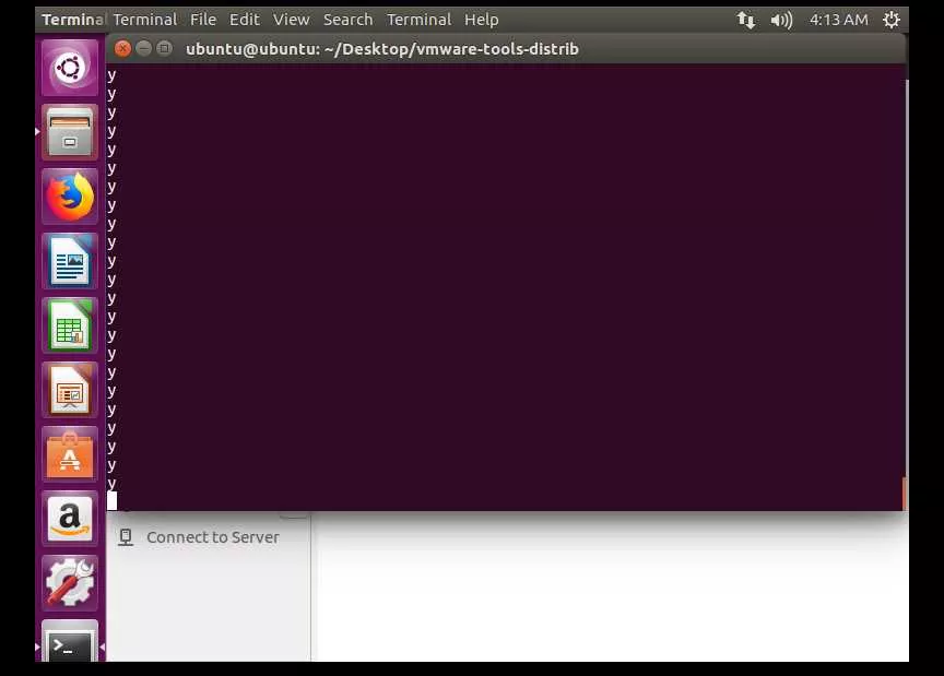

امیر حسین کریم پور طبق گفته شما عمل کردم یعنی اول yes رو تایپ کردم بعد اینتر زدم نتیجه این شد
امیر حسین کریم پور طبق گفته شما عمل کردم یعنی اول yes رو تایپ کردم بعد اینتر زدم نتیجه این شد||https://tosinso.com/files/get/8a32dba9-7592-4505-a463-54f10b29e8c3||

خب گفتم دیگه به یوزر روت پسورد بده
sudo passwd root
اولش پسورد یوزری که باهاش لاگین کردی رو میخواد اونو که زدی میگه برا یوزر روت یه پسورد ست کن
پسورد رو که ست کردی su رو تو ترمینال بزن , بعدش وی ام تولز رو نصب کن
تو ترمینال لینوکس پسورد که وارد میکنی هیچی نشون نمیده.
پسور رو که میزنی به کپس لاک و فارسی دقت کن.
deadlord@deadlord-pc:~$ sudo passwd root
[sudo] password for deadlord:
Enter new UNIX password:
Retype new UNIX password:
passwd: password updated successfully
deadlord@deadlord-pc:~/Desktop/vmware-tools-distrib$ su
Password:
root@deadlord-pc:/home/deadlord/Desktop/vmware-tools-distrib# ./vmware-install.pl

ls که گرفتین تو دسکتاپ فقط یه پوشه هس به اسم vmware...
اول وارد پوشه vmware... بشین بعدش vmware-install.pl رو اجرا کنید
سوئیچ -d رو هم نزنید.
cd vmware-tools-distrib
./vmware-install.pl

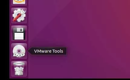

ببخشید نیازی به بیرون کشید ||https://tosinso.com/files/get/d88d2521-c045-42a0-8f0a-94555da66b92|| حالت سی دیش هس
حالت سی دیش هس
دوست عزیز شما ابتدا باید وارد فولدری بشید که فایل توش هست بعدش اون فایل رو اجراش کنید. در غیر این صورت باید مسیر رو دستی تعریف کنید که بهش Exact Path میگن.

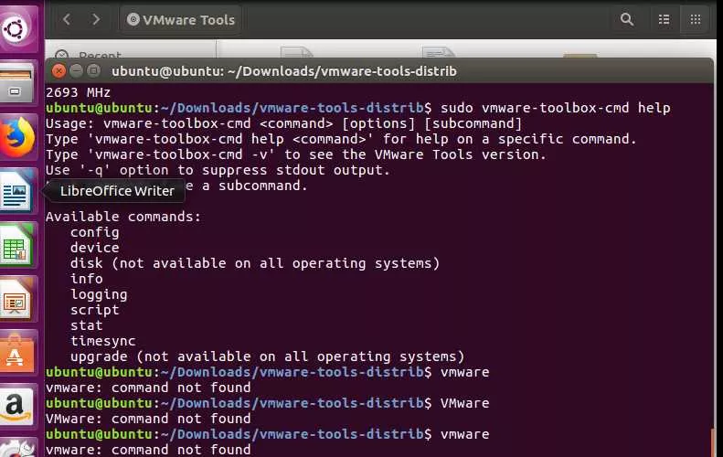

ببخشید الانم اینجوری میاد
ببخشید الانم اینجوری میاد||https://tosinso.com/files/get/1888b2ea-fc71-4ad9-84ff-c787c62f8bac||
