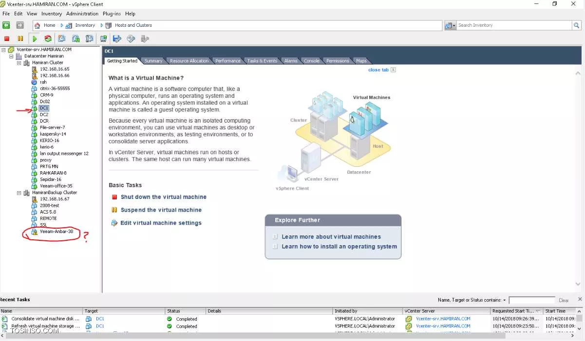

دوستان میخوام بدونم آیکون علامت تعجب روی بعضی vm ها چه معنی داره .
ضمن اینکه یکی از ماشین ها خود به خود به حالت عادی برگشت و اون علامت تعجب دیگه روی ماشین نبود .

سلام ، من علامت تعجب رو روی Host ها دیدم نه VM ها ! میشه عکس بفرستید از vCenter ؟
این علامت چیز زیاد مهمی نیست. در ضمن Event ها رو یه چک بکنید.

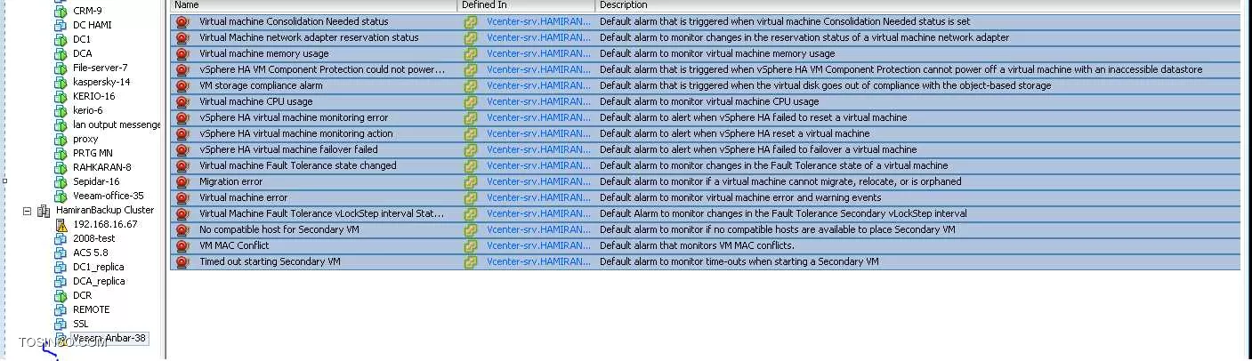

پیامهایی که توی عکس بالایی بود نشون میداد یکی از هاردهایی که بهش اختصاص داده شده شناسایی نمیشده
پاسخ در 1397/07/23 توسط
از همه دوستانی که لطف کردن و جواب دادن تشکر میکنم .

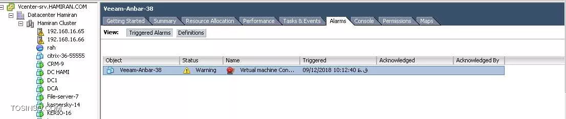

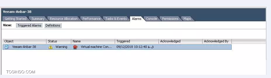

من بنا به راهنمایی ها سعی کردم alarm رو بررسی کنم و مشکل رو پیدا کنم اما با چیزی که مواجه شدم این بود .
alarm ها تغییر کرده بودند یعنی صبح یکسری ارور وجود داشت اما الان مجدد چک کردم فقط یکی از ارور ها باقی مونده .
من عکس هر دو رو ارسال میکنم . نمیدونم این ناپایداری از چی ناشی میشه .
سلام و روزتون بخیر ،
در قسمتهای Alert و Alarm بررسی کنید می توانید ببینید علامت هشدار ، مربوط به بروز چه مشکلی هست.

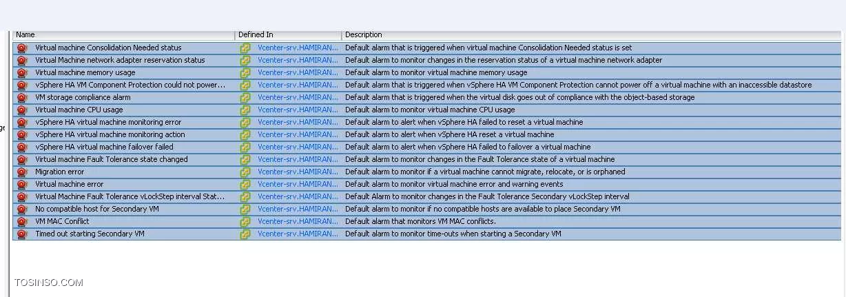

روی Hosts and Clusters کلیک کنید و به تب Alarms برید و روی Definitions کلیک کنید حالا روی Alarm to monitor Virtual machine connection status راست کلیک کنید و Edit Settings رو بزنید و چک باکس Enable this alarm رو بردارید.
پاسخ در 1397/07/22 توسط
