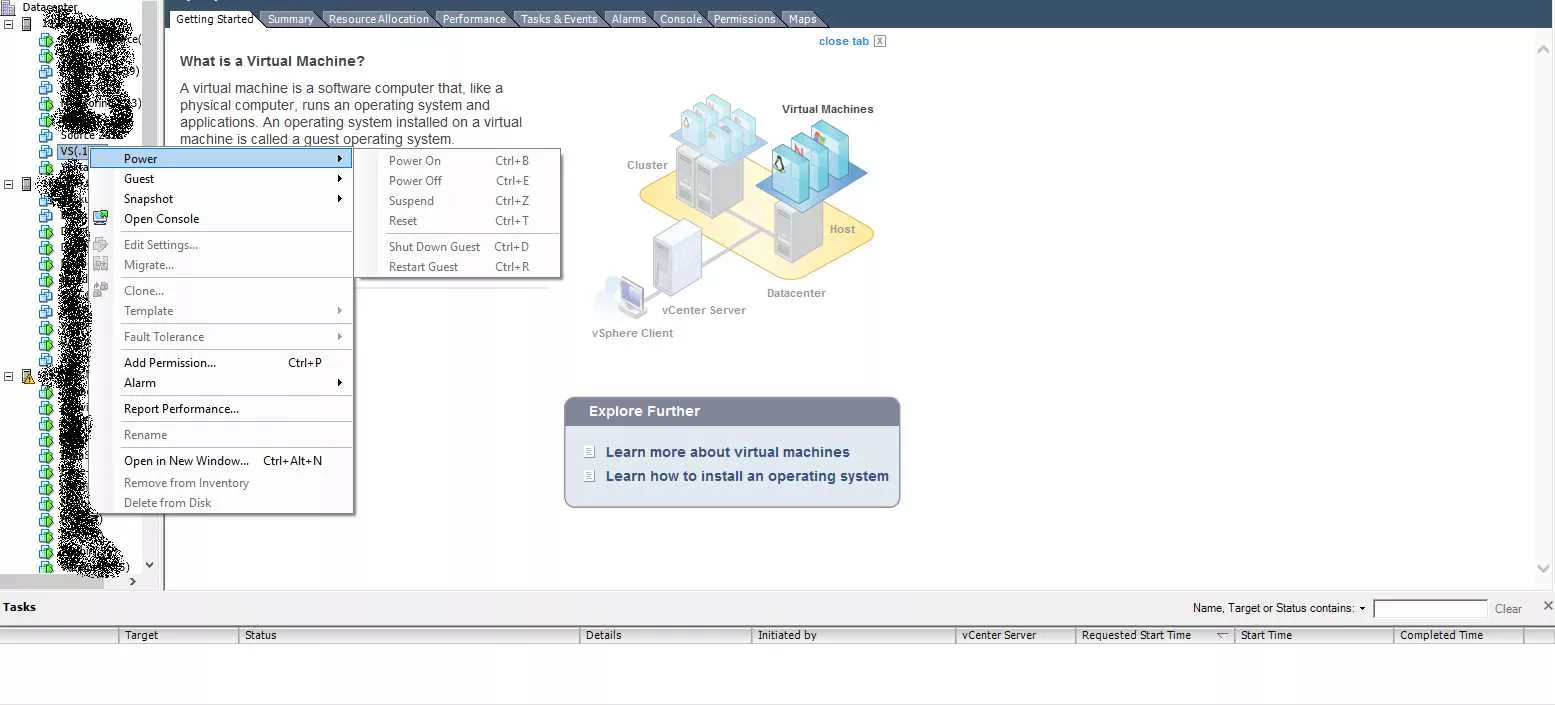

سلام ، من یک سرور دارم که روز گذشته خاموشش کردم ، ولی الان دکمه های روشن کردن vm رو نداره ، حتی edit و غیره رو هم نداره ، بنظرتون مشکل کجاست ؟؟؟

هاست esxi رو یه بار ریست کردم و مشکلم برطرف شد

سلام ، اگر Maintenance Mode رو چک کردید ممنون میشم یه عکس ازش ارسال کنید این حالت یکی از دلایلش فعال بودن این حالت هست که مهندس کریم پور عنوان کردند یکی دیگش ممکنه این باشه که شما به یه سرور ESXi مستقیما متصل شدید که توسط VCenter در سطح بالاتر مدیریت میشه و توی VCenter ممکنه مثلا حالت Locked Down فعال شده باشه ، اگر مشکل همچنان ادامه داشت یکبار سرور رو Remove From Inventory کنید و مجددا اضافه کنید به احتمال زیاد مشکلتون حل میشه ، منتظر بازخوردتون هستم با سپاس
