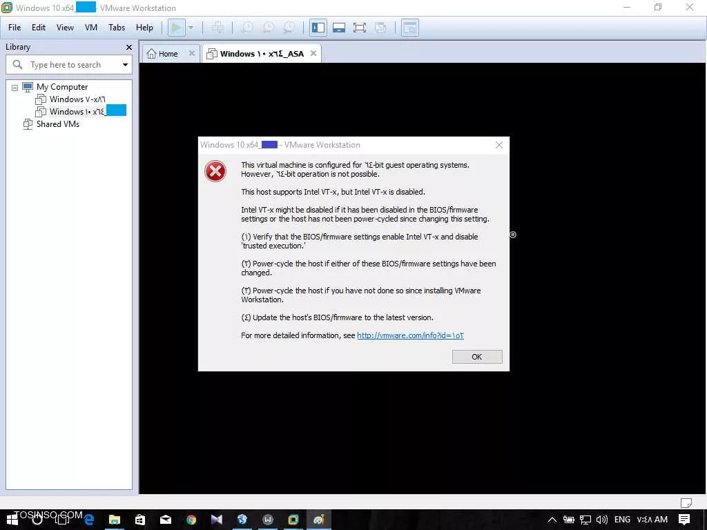

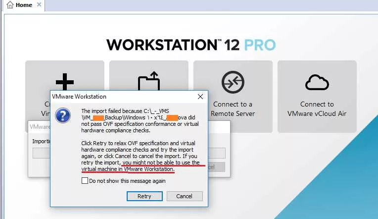

سلام دوستان، من یکی از ماشین های مجازی را که نرم افزار اتوماسیون اداری تحت ویندوز روی اون نصبه را از طریق منوی Export در VMWare Workstation با فرمت (ova) کپی گرفتم و به یک لپ تاپ انتفال دادم. بعدش از طریق منوی open در VMWare Workstation روی لپ تاپ بازش کردم. بعد از انتقال کامل، با وجودیکه میدونستم باید تنظیمات مربوط به سخت افزار این ماشین رو در BIOS تغییر بدم ولی متاسفانه این ماشین روی سیستم جدید نه امکان دسترسی به BIOS رو بهم میدعه و نه Start میشه.

ویندوز شما ۳۲بیتی است و پردازنده شما intel vt-x را ساپورت نمیکند یا غیرفعال است. بنابراین نمیتوانید ماشین ۶۴ بیتی اجرا کنید.

هر دو ویندوز از روی یک فایل ISO بر روی سیستم ها نصب شده و ویندوزها 64 بیتی هستند.

vtx در bios فعال هست؟
تنظیمات رو در bios سیستم فیزیکی باید انجام بدید.

دوست عزیز bios سیستم مجازی رو شما میخواید وصل شید! اصلا ربطی به اون نداره.
مادربورد شما چیه؟ وقتی کیس فیزیکی رو روشن میکنید با F2 یا Esc یا ... باید وارد تنظیمات bios بشید.

پس همونطور که عکس میگه ، برید توی بایوس و Trusted Execution رو هم Disable کنید

عرض کردم اصلاً امکان دسترسی به بایوس سیستم مقصد رو بهم نمیده.
منظور شما تنظیم VTX در بایوس سیستم میداء قبل از Export گرفتن هستش؟؟

مادربورد گیگا هستش و اگه منظورتون Enable کردن Virtualization در بایوس هستش باید عرض کنم بله تنظیم و فعال شده

یه راه دیگه هم هست ، میشه ماشین مجازی رو با همون کانفیگ از اول ساخت و فقط بهش فایل های هارد رو داد تا کار کنه ، بسیار از زمان export و import سریع تره و مشکلات ovf رو هم نداره.

از نرم افزار vmware vcenter converter استفاده کن و هیچ کدوم ازین دردسرها رو نداره برادر

ماشین مجازی از روی لپ تاپ حذف و مجدداً فایل OVA را به VMWare Workstation دادم و پیغام زیر ظاهر شد که با زدن کلید Retry به تصویری که در ابتدای سئوالم گذاشتم میرسیم (یعنی عدم استارت و دسترسی به VM)
Error Message
در حال حاضر هم در حال کانورت VM با نرم افزار VMware vCenter Converter Standalone Client برای انتقال هستم که امیدوارم با تنظیماتی که قبل از کانورت در اختیارمون قرار میده، پس انتقال ماشین مجازی به لپ تاپ راه اندازی بشه...
