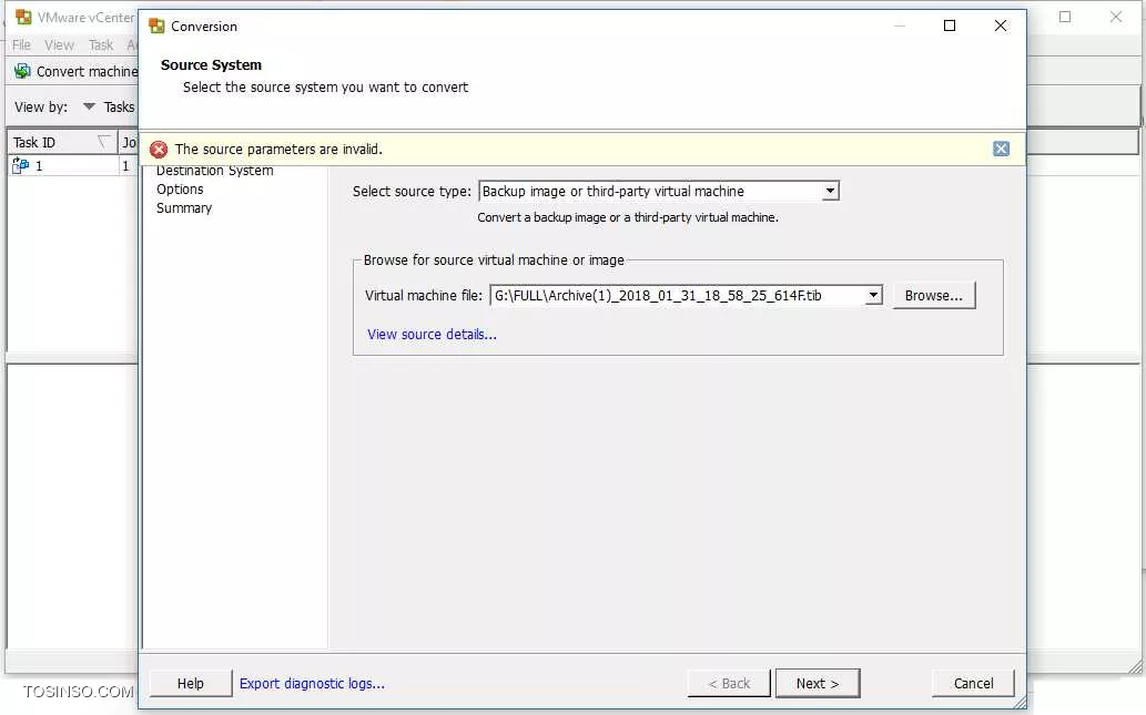

سلام، با وجود داشتن حدود دوترابایت فضای دیسک روی یکی از سیستم ها ولی هنگام پشیبان گیری از ویندوز و نرم افزارهای مربوطه ای که روی اون نصب بود امکان کانورت همزمان فایل بکاپ به VM را با این نسخه از آکرونیس نداشتم. در حال حاضر بنا به نیازم با هر کدام از فایلهای فول بکاپ گرفته شده را به نرم افزار VMware vCenter Converter Standalone Client میدم مطابق با تصویر زیر پیام میده و جلوتر نمیره!!! از دوستانی که با این نرم افزار آشنایی نسبتاً خوبی دارند ممنون میشم راهکار مناسبی پیشنهاد دهند.
Error Wirh VMware vCenter Converter Standalone Client

فکر نمی کنم فرمت Acronis برای converter قابل قبول باشه ، اینجا باید ماشین مجازی داد ، نه بکاپ

کامبوی اولی را که باز میکنم فایل پشتیبان آکرونیس جزو یکی از آیتمهاش هست. وقتی کلید Browse را میزنم فایل با پسوند tib ازم میخواد. خب از این موضوع هم که بگذریم، نسخه های پائین تر آکرونیس امکان Convertion داشتند که فایل پشتیبان رو دریافت میکرد و به فرمت VHD یا VHDX تبدیل میکرد که توی Hyper-V فایل import کردن بود و با نرم افزاری دیگه هم امکان تبدیلش به ماشین مجازی با فرمت VMWare بود ولی متاسفانه این امکان ازش برداشته شده و در نسخه های آخر باید هنگام ساخت Plan پشتیبانگیری براش مشخص کنیم که همزمان در حین بکلپ گیری، تبدیل به ماشین مجازی هم انجام بشه...
در هرصورت اگه کسی راهکاری برای تبدیل فول بکاپ آکرونیسی که دارم به ماشین مجازی داره، ممنون میشم اطلاع رسانی کنه تا همگی استفاده کنیم.
