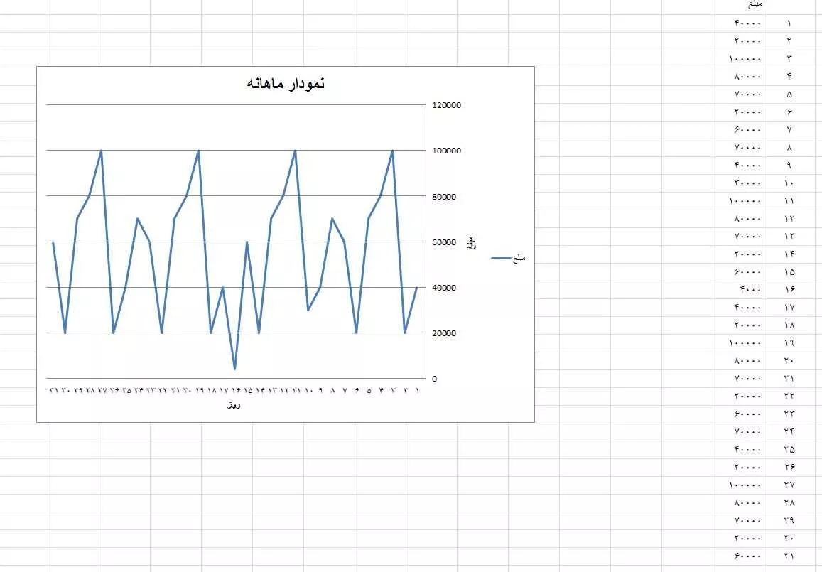

من یه نمودار اکسل بر حسب روز و مبلغ رسم میکنم میخوام روزها روی محور عمودی باشه مبلغ روی محور افقی ولی اصلا نمیشه اون چیزی که میخوام.
میخوام نمودارم مثل این عکس بشمن یه نمودار اکسل بر حسب روز و مبلغ رسم میکنم میخوام روزها روی محور عمودی باشه مبلغ روی محور افقی ولی اصلا نمیشه اون چیزی که میخوام.
 میخوام نمودارم مثل این عکس بش||https://tosinso.com/files/get/f8027644-c7e2-4734-8f21-daf66b43402e||
ولی متاسفانه مثل این یکی میشه و درست نمیشه

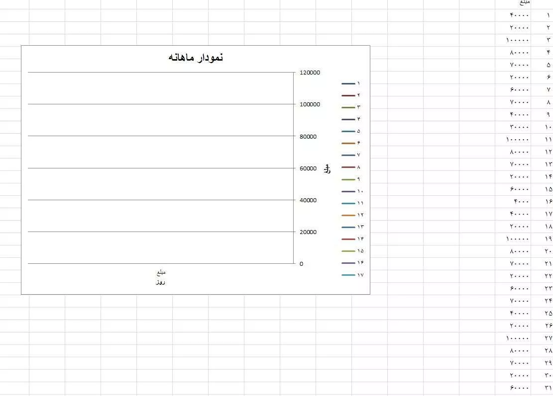

بله دو تا یه مقدار هستن
||https://tosinso.com/files/get/acf39143-0082-407f-afd1-e278657fe2ac||
||https://tosinso.com/files/get/beef43f4-eeff-4b68-a640-314985be786c||

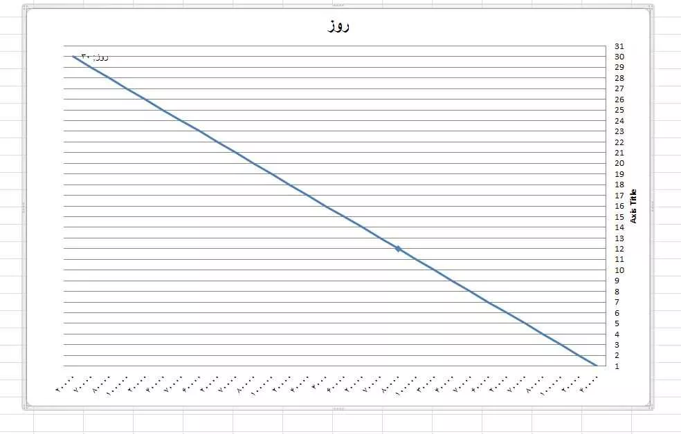

من در دو حالت با داده ها فرستادم که ببینین دقیقا یه مقدار هستن که وقتی swich میزنم نمودار سفید نشون میده با کلی تنظیمات میشه شبیه شکل قبلی که یه خط راست هست

این کارو انجام میدم مدل نمودار مثل عکس دوم میشه.یه خط راست نشون میده.من میخوام سطر و ستونم جا به جا بشه ولی مثل شکل 1 بمونه

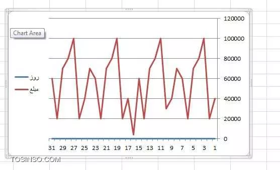

یعنی هر دوی این شکل ها از یک دیتا هستند ؟ کاملا بعیده ! اصلا هیچ شباهت منطقی ندارند !
پاسخ در 1397/08/06 توسط
1- روی نمودار راست کلیک کنید
2-select Data رو بزنید
3- Switch Row & Column رو بزنید.
