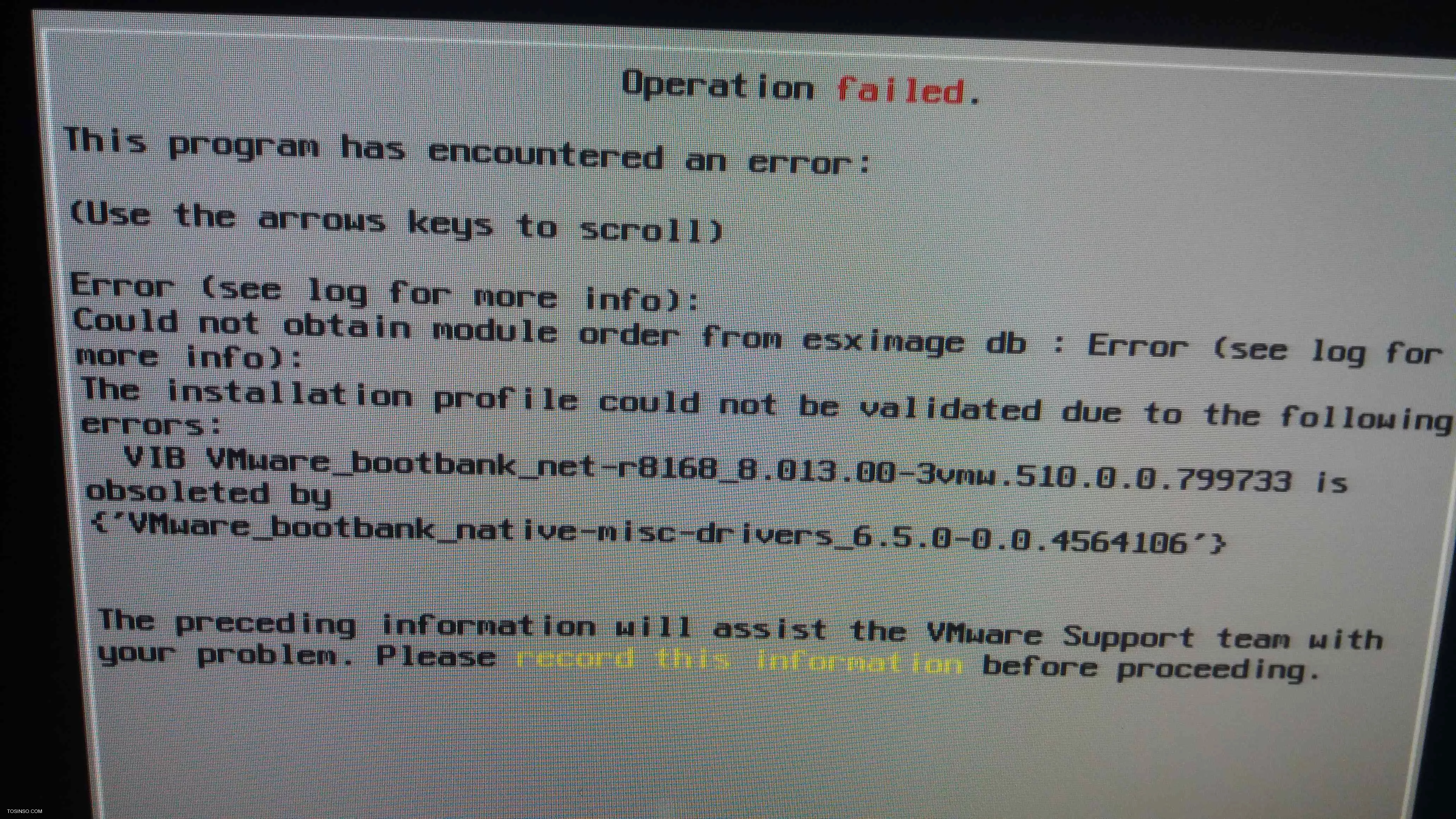

ارور در هنگام نصب ESXI
در هنگام نصب ESXI 6.5 از روی فلش Error زیر رو میده
کسی راه حلی نداره
کسی راه حلی نداره
||https://tosinso.com/files/get/d86d78ed-d4cd-408a-af8a-e9049cdbf4a9||

سلام ، به نظر میرسه که ESXi شما از کارت شبکه سرور پشتیبانی نمی کنه.

خوب چطور میشه درایور رو به فایل ایزو اضافه کرد
در ورژن 6 Esxi ؟

از سالم بودن ایزو مطمئن هستین؟

چند تا ایرزو ورژن 6 و 6.5 دانلود کردم
ولی بازم مشکلم رفع نشد
جالبه نسخه Esxi 5.5 رو که نصب می کنم با همین روش (اضافه کردن دستی درایور کارت شبکه)
مشکلی نمی خورم
ولی من ورژن 6 رو لازم دارم

کارت شبکه رو اول نمی شناخت
من داریو شبکه به فایل ایزو ESXI اضافه کردم
و ارور Not Network رفع شد
ولی در ادامه این Error رو میده

درایور کارت شبکه ای که دارین مربوط به ورژن 6 و 6.5 است ؟
چون درایور کارت شبکه 5.5 به 6 نمیخوره

دوست عزیز این درایور مربوط به esxi ورژن 5 است و به 6نمیخوره و به همین خاطر برای سورس مشکل ایجاد میکنه

فکر میکنم از ورژن 6 به بعد روش اضافه کردن درایور عوض شده
