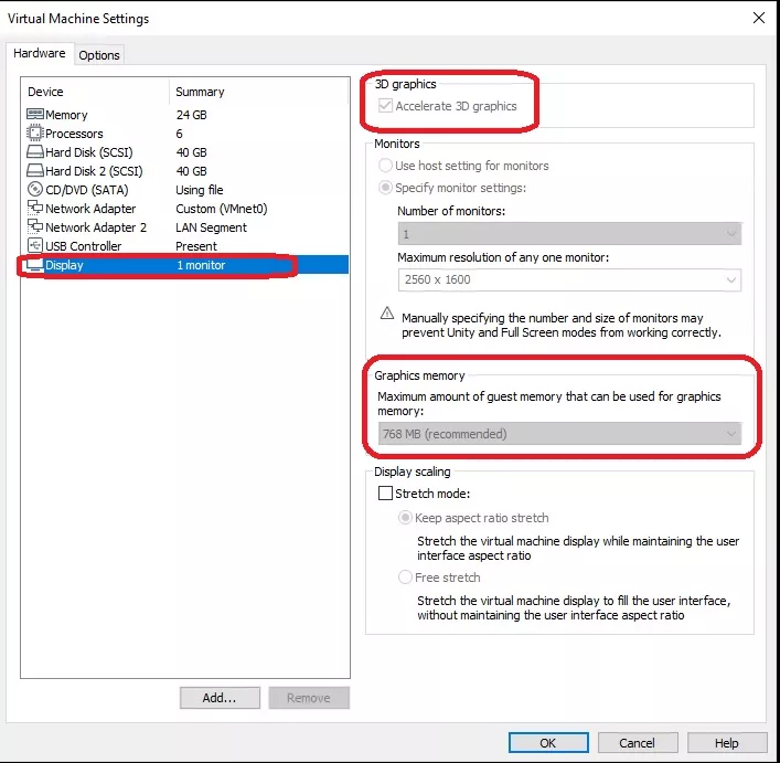

تو ورژن جدید VMWare که 15 هست قابلیت استفاده guest از حافظه گرافیکی host اضافه شده، تو قسمت settings ماشین مجازی مربوطه و قسمت display میزان graphic memory قابل تنظیم هست
ولی نمیدونم با همون راندمان استفاده مستقیم از کارت گرافیک عمل میکنه یا نه، نصب و تست کنید هیچ آسیبی به ویندوز سرورتون نمیرسه

||https://tosinso.com/files/get/97a86a90-e6de-492f-a188-e8cefde1bed8||
تو این تصویر گزینه ها غیر فعال هست چون ماشین مجازی من در حالت روشنه، اگه خاموشش کنید قابل edit هست
