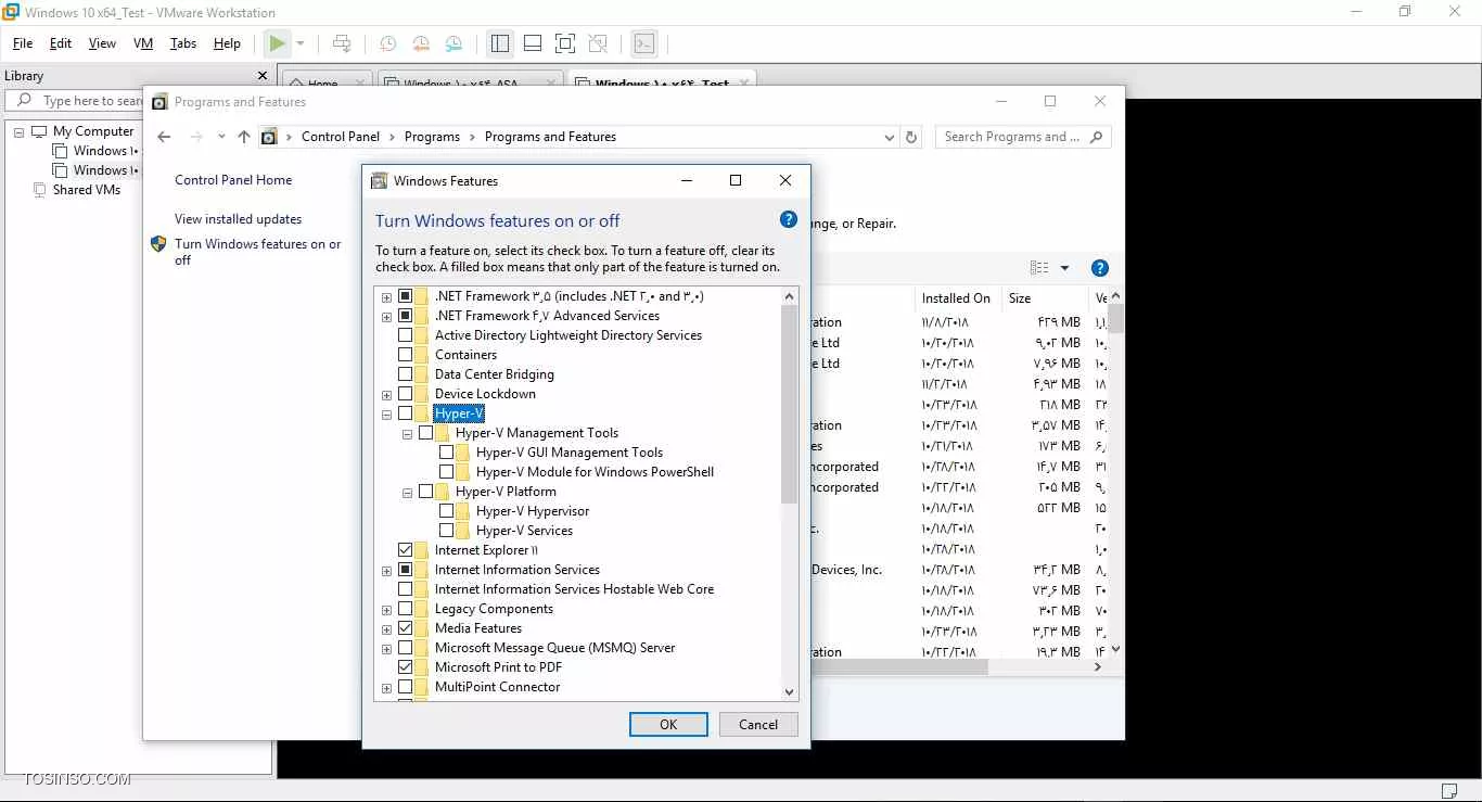

رفتم Hyper-V را که خودبخود فعال شده بود غیرفعال کردم و سیستم را ریستارتش کردم ولی با وجودیکه مطابق با تصویر زیر Hyper-V کاملاً از روی سیستم برداشته شده ولی همچنان پیامی که در تصویر فوق می باشد ظاهر شده واجازه اجرا شدن ماشین ها را نمیدهد. مشکل ازکجاست؟؟

vmware workstaion رو پاک کنید و دوباره نصب کنید ، البته این کار آسیبی به ماشین هاتون نمیزنه.
پاسخ در 1397/08/19 توسط
سلام... متاسفانه هیچکدوم از دو راهکاری که دوستان پیشنهاد دادند موثر واقع نشد و همچنان ماشین های مجازی سیستم قابل Run شدن نیستند و مطابق همون تصاویر فوق پیام داده میشه!!!!
پاسخ در 1397/08/21 توسط
سلام ، Command Prompt رو باز کنید و دستور زیر رو با سطح دسترسی ادمین اجرا کنید :
bcdedit /set hypervisorlaunchtype off
سیستم رو Restart و دوباره تلاش کنید.
و همچنان منتظر همکاری اساتید مجازی سازی در خصوص این مشکل هستم...!!! امکان حذف و نصب مجدد ویندوز هم ندارم چون یکی از سیستمهای برنامه نویسی هستش و اگه ویندوزش را عوض کنیم حدود 5-4 روز زمان میبره تا سیستم آمادع به کار بشه.
خواهشمندم اگه کسی میدونه راهکارش چیه لطفاً اطلاع رسانی کنه. احتمالاً از طریق gpedit بشه حلش کرد ولی هرچی سرچ میزنیم هنوز چیزی که جواب بده رو پیدا نکردیم.!!
