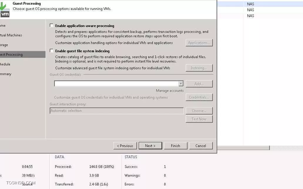

جناب کریم پور،
منظور شما این گزینه دوم هست که تیک نخورده؟
جناب کریم پور،
||https://tosinso.com/files/get/b91ed14c-da00-4966-9ffe-660940d1137b||
پاسخ در 1397/08/22 توسط
مشکلی نداره اصلا نیازی به اون مورد قابلیت Restore کردن تک تک فایل ها هم نیست
