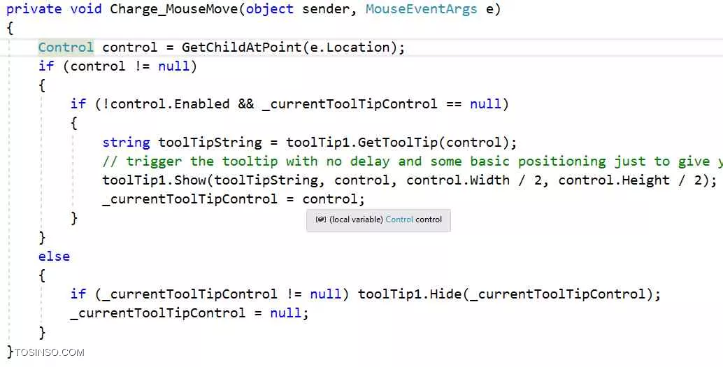

این کد stackoverflow کاملا کار میکنه ، فقط دقت کنید تابع MouseMove رو باید از پنجره properties به فرم اضافه کنید نه اینکه صرفا paste بشه.
private ToolTip     _toolTip = new ToolTip();
private Control     _currentToolTipControl = null;
public Form1()
    InitializeComponent();
    _toolTip.SetToolTip(this.button1, "My button1");
    _toolTip.SetToolTip(this.button2, "My button2");
    _toolTip.SetToolTip(this.textBox1, "My text box");
private void Form1_MouseMove(object sender, MouseEventArgs e)
    Control control = GetChildAtPoint(e.Location);
    if (control != null)
        if (!control.Enabled && _currentToolTipControl == null)
            string toolTipString = _toolTip.GetToolTip(control);
            // trigger the tooltip with no delay and some basic positioning just to give you an idea
            _toolTip.Show(toolTipString, control, control.Width/2, control.Height/2);
            _currentToolTipControl = control;
    else
        if (_currentToolTipControl != null) _toolTip.Hide(_currentToolTipControl);

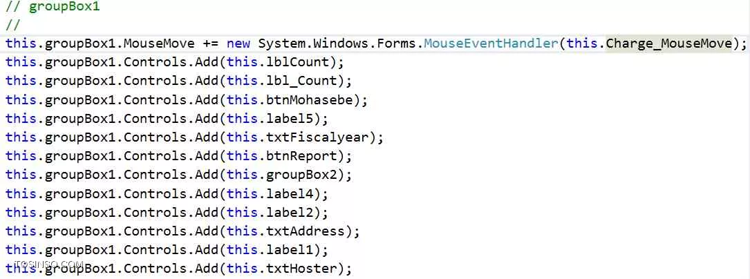

یه کدی توی این صفحه گفته برای گروپ باکس . من اینو توی قسمت زیر که گفته قرار میدم ولی کار نمیکنه : گفته توی دیزاینر فرم مربوطه قرارش بدید

این کدی که داخل پیج بالا توی استک اور فلو گذاشتند کار کرد .
خیلی خیلی ممنونم از شما که وقت گذاشتید جناب آقای آقامیری. ممنونم

سلام . من همین کد رو دقیقا توی ایونت Mouse_Move فرم اصلیم(فرمی که این دکمه توش هست) گذاشتم و بخش کانستراکتور هاش هم گذاشتم . ولی هیچ کاری نمیکنه . اینم بگم که دکمه من در یک گروپ باکس هست . که گروپ باکس این ایونت رو نداره .
از داخل پروپرتیز هم کد رو بهش اضافه کردم .
