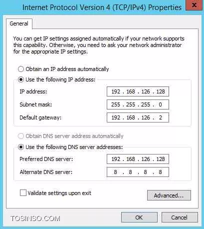

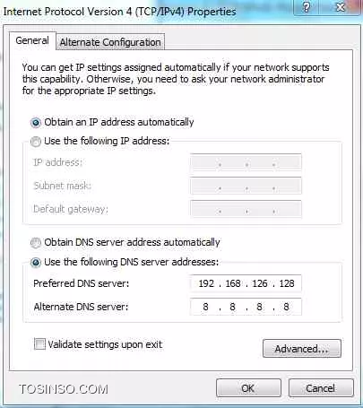

تغییر رنج ip دادم و پینگ نداره ...2 تا عکس بالا یکی مربوط به ماشین مجازیه یکی مربوط به لپ تاپی که روش ماشین مجازیه ...حالا من میخوام لپ تاپ سومی هم واقعی بیارم عضو دامین کنم
پاسخ در 1397/08/23 توسط
عکس اول مال لپ تاپ خودمه رنج 192168.1.120 عکس دوم مال دامین کنترلر هست
