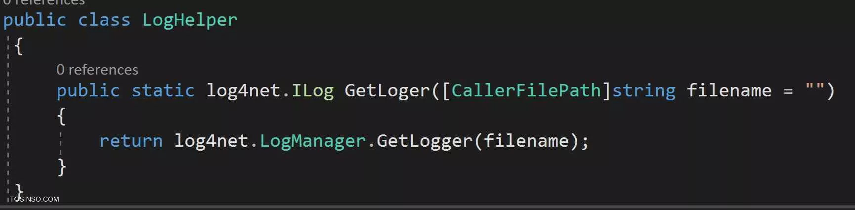

با سلام در حین یادگیری سی شارپ به چنین کدی بر خوردم که برام یه مقداری عجیب بود میشه راهنمایی کنید که این کد با توجه به اصول زبان سی شارپ چه را این طور نوشته شده.

دوست عزیز این پیاده سازی اینترفیس نیست این یه متد که یه خروجی داره که خروجیش یه اینترفیسه که تو فضای نام log4net قرار داره. مشکل من با خروجیش نیست مشکل من با اون ورودی اولشه نه مشخصه string و نه مشخصه attribute.
CallerFilePath یک attribute اما نمدونم چرا بعدش یه string اومده.

چون در عکسی که از کدتون قرار داده بودید log4net.ILog را بصورت سرهم و به عنوان اینترفیس دیدم و متد GetLogger را هم متد آن
اما در مورد ویژگی [CallerFilePath] باید بگم که یک Attribute است و از ویژگی های جدید است که در C# 5.0 معرفی شد و فقط در زمان کامپایل کاربرد دارد و به درد برنامه نویس می خورد
این Attribute در فضای نام System.Runtime.CompilerServices قرار دارد و مسیر کاملی از جایی که آنرا فراخوانی نموده است را بر میگرداند

البته باید پارامتر متدی که از این Attribute استفاده می کند حتما مقدار پیش فرض داشته باشد ولی در فراخوانی متد تاثیری ندارد
GetLoger([CallerFilePath]string filename = "")
یا
GetLoger([CallerFilePath]string filename = null)
به عنوان مثال کامل که تست کردم
