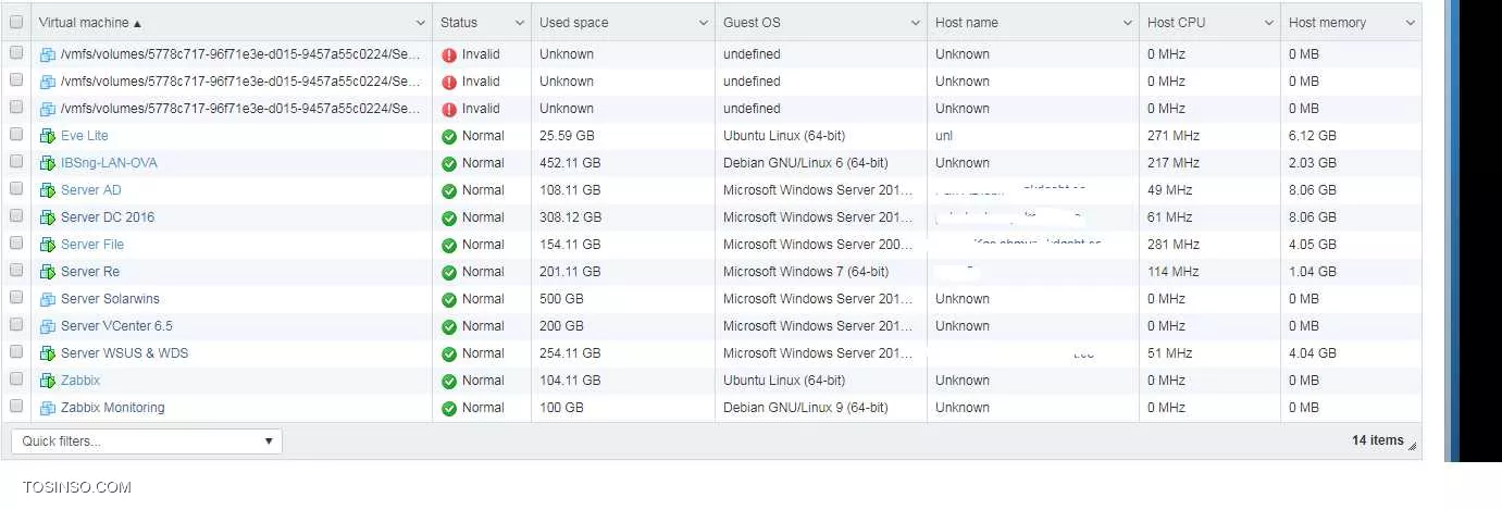

حدود 11 تا ماشین روشه

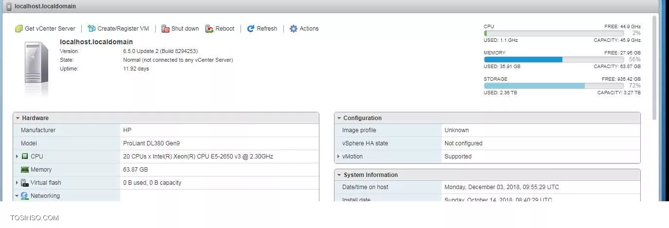

اینم عکس مربوط به مقدار رم و هارد cpu
بله مستقیم هم تست کردم ولی نشده
||https://tosinso.com/files/get/779552ff-2024-4516-ab9e-a3f20397893c||

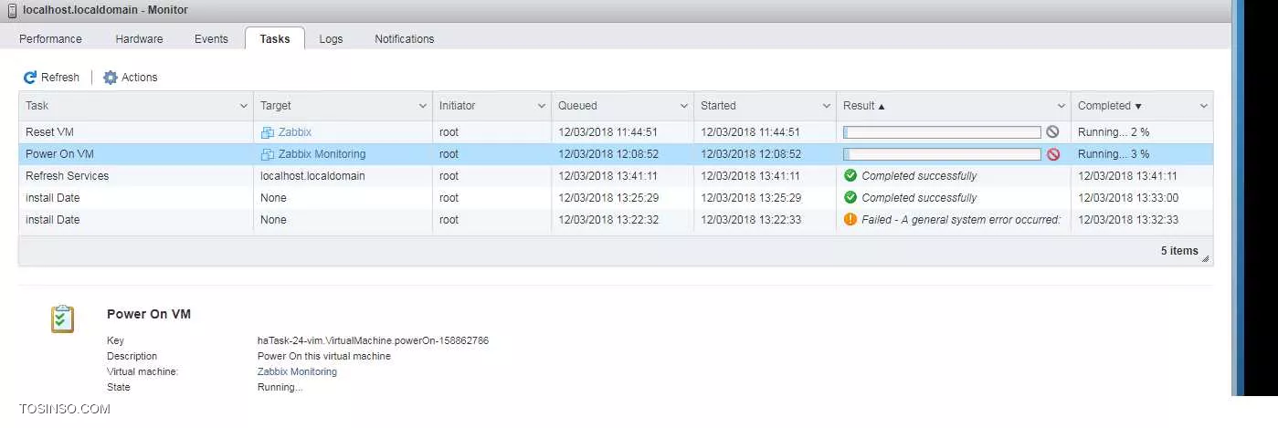

اینم وضعیت task هاست که داره خاموش میکنه و یکی رو روشن میکنه
هنوز شده 3 درصد تو این سه ساعت
||https://tosinso.com/files/get/c7fde399-029e-4af6-83b2-3a4ce8381b65||
